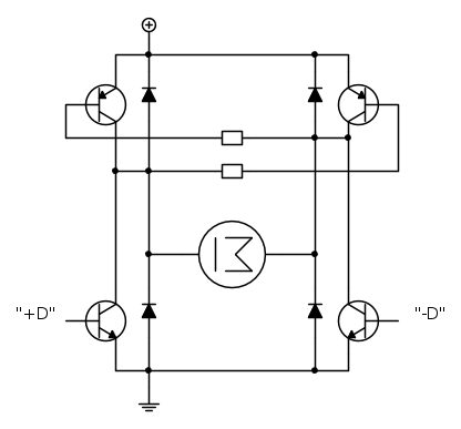

Messaggioda Foto UtentePiercarlo » 24 gen 2012, 22:59
andrewto ha scritto: In realtà ora sto usando questo motorino per le prove ma ho un attuatore lineare da 2A da collegare in futuro, ecco perché mi sono procurato quei transistor.
Con 2 ampere non basta il circuito che hai usato tu. Ci vogliono almeno dei driver in grado di iniettare abbastanza corrente nelle basi dei transistori del ponte da portarli in saturazione. il che significa ALMENO 200-250 mA, una corrente che a quanto ne so nessuna porta logica, per quanto "speciale" possa essere è in grado di erogare. Quando si lavora con correnti importanti ci vogliono circuiti seri, non quelli trovati in qualche modo nel sacchetto delle patatine. Per pilotare decentemente quel circuito con una porta logica occorre almeno una cascata di tre transistori - o, in alternativa la loro sostituzione con dei MOS adatti ad essere pilotati dalla tensione di uscita tipica delle porte logiche.

[18] Re: PONTE AD H con NPN e PNP niente da fare...
Messaggioda Foto UtentePiercarlo » 24 gen 2012, 23:38
andrewto ha scritto: userò infatti questo ponte ad H con mosfet
http://shinigamirobots.wordpress.com/2011/05/09/motor-driver-con-ponte-h/
... in cui il mosfet non c'entra un beato nulla con il funzionamento del ponte (mi pare che serva solo a fare il duplicatore della tensione di alimentazione - e già è tutto dire sulla sua capacità di tirare fuori due ampere per un attuatore!). Il circuito che deve pilotare il motore è sempre quello del sacchetto delle patatine.
Intanto, se proprio si vuole insistere, si può anche dare un po' più d'occhio alla marca delle patatine a cui ci si ispira. Il ciruito qua sotto viene dalla Philips, che qualche idea abbastanza chiara di come far funzionare l'elettronica ce l'ha:
Il circuito funziona senza incertezze in tutte le condizioni di lavoro: se devi far girare il motore in un senso applichi le polarità del segnale "D" (driving) in un modo, altrimenti nell'altro. Se non applichi nessun segnale il motore sta fermo al suo posto. Il circuito è solo una traccia oviamente: i valori sono tutti da dimensionare ma questo lo devi fare tu in base a quello che ti serve...

[20] Re: PONTE AD H con NPN e PNP niente da fare...
Messaggioda Foto UtentePiercarlo » 24 gen 2012, 23:51
candy ha scritto:Urca, Foto UtentePiercarlo, non me ne volere. Ha anche idea di come generare dei bei picchi di corrente.
Io forse qualcuna, Foto Utenteandrewto non lo so. Vedremo. Lo schema in fidocadj l''ho postato più che altro per dare agli altri forumisti qualcosa di "precotto" da maneggiare rapidamente per spiegare meglio le cose.
Cioa
Piercarlo
