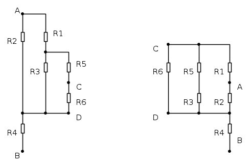

Messaggioda Foto UtenteCox » 22 feb 2012, 13:12
Non farti fregare dalla diagonale, disegnati lo schema partendo da un nodo e riportandolo ad una visualizzazione grafica più congeniale, vale in questo caso in cui facendolo puoi risolvere tutto con serie e parallelo, non in qualsiasi circuito.
Se tu lo facessi ti troveresti più o meno così e penso che tutto ti sarebbe più chiaro.
Quello che invece non sarei capace di calcolare sarebbe un sistema di resistenze messe ad H, perché non saprei calcolare la resistenza equivalente, in questi casi uso il tester. :cool:
Se qualcuno vuol colmare la lacuna......

Messaggioda Foto UtenteBustox » 22 feb 2012, 13:30
Io lo ridisegnerei così
Personalmente trovo sia più semplice.
Foto UtenteBustox
70 2 4
Messaggi: 22
Iscritto il: 26 lug 2009, 19:07
[14] Re: rasistenze in parallelo e in serie
Messaggioda Foto UtenteIsidoroKZ » 22 feb 2012, 13:42
Magari mettendo anche il pallino dove serve, sull'incrocio (collegato) dei due conduttori.

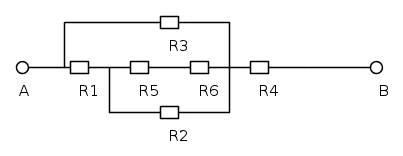

[17] Re: rasistenze in parallelo e in serie
Messaggioda Foto UtenteCox » 22 feb 2012, 16:43
la resistenza AB di questo io non la so calcolare

Messaggioda Foto UtenteRenzoDF » 22 feb 2012, 16:45
Cox ha scritto:Quello che invece non sarei capace di calcolare sarebbe un sistema di resistenze messe ad H, perché non saprei calcolare la resistenza equivalente, in questi casi uso il tester. :cool:
Per l'H si usa sempre una stella-triangolo (destra/sinistra) o triangolo-stella (alto/basso), a seconda della "convenienza numerica", ad ogni modo, se vuoi qualcosa di piu' "esotico" della solita "minestra", puoi sempre usare Wang :D

Messaggioda Foto Utenteclaudiocedrone » 23 feb 2012, 12:48
La solita minestra consiste nel vedere la H (se proprio "serve" ruotala!) come composta da due T (stella) con una stanghetta ( R3 ) in comune o da due pigreco (triangolo) con una stanghetta (sempre R3) in comune,trasformando uno dei due T o pigreco ti ritrovi con il suo equivalente in serie/parallelo con le due resistenze rimanenti ; le formule di conversione le trovi sui testi di elettrotecnica dell'asilo (io le "feci" allo IPSIA per tecnici meccanici,purtroppo per motivi di "velocità" del programma di studi non veniva spiegato il procedimento matematico da cui derivavano, ci vorrebbero più ISIDOROKZ in giro!) subito dopo quelle dei serie/parallelo di resistenze! :ok: P.s. puoi consigliarmi qualche testo dell'asilo nido che mi insegni a usare questo c...di PC ? :mrgreen:
