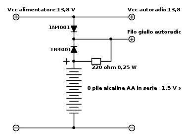

Dovresti potertela cavare così:
La resistenza da 220 ohm serve a ricaricare leggermente le pile alcaline quando l'alimentatore è acceso (purchè abbia la tensione indicata di 13,8 V). Il valore di questa resistenza dipende anche da quanto assorbe la tua autoradio da spenta, e se lasci o no l'alimentatore sempre acceso.
Infatti le pile alcaline si ricaricano (esperienza personale), anche se hanno prestazioni inferiori rispetto per esempio agli accumulatori NiMH. Per questo tipo di uso comunque vanno meglio le pile alcaline.
Devi comunque misurare quanto assorbe la tua autoradio a riposo dal filo giallo quando è spenta. Facci sapere.

Grazie Guido per il circuito

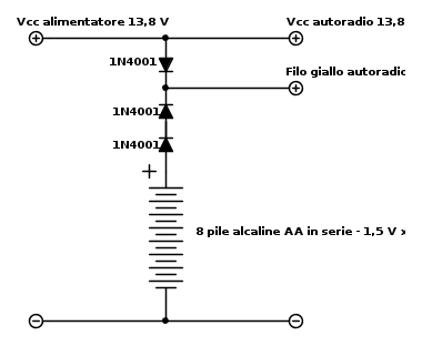

L'alimentatore ha una tensione nominale di 12v quindi non arriva sicuramente ai 13,8 come indicato dal grafico. cosa faccio trascuro la resistenza o la mantengo lo stesso?
In quel caso direi di non metterla. Se noti che con solo 12 V ad alimentatore acceso ed autoradio attaccata le pile forniscono corrente all'autoradio (si scaricano) aggiungi un altro diodo sull'uscita delle pile:
