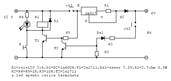

Chiedo scusa a Foto Utentedonciccio se discrepo, ma il circuito anteriore non funziona. Dz1 non serve a nulla, visto che è in parallelo alla giunzione base-emettitore di T1 e la tensione ai suoi capi non supererà mai 0,6 V.
Non appena si preme il pulsante o si collega la batteria il relè si eccita e non stacca più. Quindi il circuito è un generatore di corrente costante, che è giusto, ma non controlla la tensione finale.

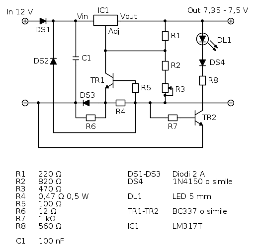

Propongo un circuito così:
Tutte le resistenze sono da 0,25 W se non diversamente indicato.
l'LM317 è utilizzato come generatore di tensione costante, da regolare tramite R3 a 7,35-7,5 V, tensioni indicate sulla batteria.
R4, R5 e TR1 abbassano la tensione sul piedino di regolazione quando la corrente raggiunge 1,2 A, dando quindi la limitazione in corrente.
DS3, R6, R7 e TR2 servono per mantenere acceso il led DL1 quando la batteria si sta caricando.Quando la corrente di carica scende sotto i 50 mA (stabiliti da R6) il led si spegne, indicando che la batteria è carica. Se il led non si spegne si può ridurre R6 a 5,6 Ω, spostando la corrente di fine carica a circa 100 mA.
Il caricabatteria indica la fine carica ma il distacco deve essere manuale (entro un'ora per esempio).
Se pensi di non poter essere troppo tempestivo a staccare, regola la tensione d'uscita a 6,9-7,2 V (corrispondenti a 2,3-2,4 V per elemento) così non rischi di far bollire la batteria.
DS1 serve a proteggere il circuito contro il collegamento a polarità invertita dell'alimentatore.
DS2 e DS4 servono come protezione contro il collegamento a polarità invertita della batteria (anche con alimentatore spento o non collegato).
L'LM317 va fissato su un'aletta di raffreddamento.

GuidoB hai ragione,rimedio subito:
