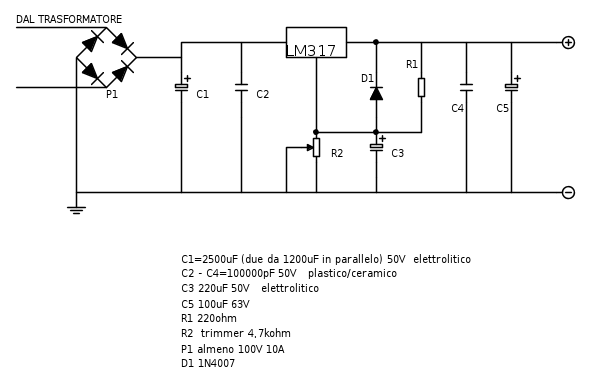

dimitri94 ha scritto:dell' articolo "Alimentazione dei circuiti sperimentali" mi sfuggono due cose...
i valori di C5 che dice "come il precendente" e di R3 che non lo trovo... :?
Ti ringrazio per aver portato la mia attenzione su questo punto ed aver rilevato un errore che ho subito provveduto a correggere (comunque, a parte il mio errore, "come il precedente" mi pare significhi "come quello che viene prima, che ho appena citato, ecc"). Quindi riguarda l'articolo per i valori.
R3 sarebbe la resistenza da porre tra base ed emettitore del transistor ma, visto quanto scritto in precedenza, nel tuo caso non serve cosi' come il transistor stesso.
Disponendo di correnti intorno ad 1A, il transistor puo' essere omesso a patto che il LM317 venga ben dissipato.
Questo integrato, secondo il costruttore e montato su una generosa aletta, dovrebbe supportare correnti fino a 1.5A.

Messaggioda Foto Utentedimitri94 » 18 mag 2012, 11:54
scusa la mia disattenzione ma non riesco a trovare dove c' èp scritto il valore di r3 :oops:
marco438 ha scritto:R3 sarebbe la resistenza da porre tra base ed emettitore del transistor ma, visto quanto scritto in precedenza, nel tuo caso non serve cosi' come il transistor stesso.
quindi si puo togliere...?
marco438 ha scritto:Disponendo di correnti intorno ad 1A, il transistor puo' essere omesso a patto che il LM317 venga ben dissipato.
quindi togliere il transistor comporta appunto come ai detto montare l' integrato su una generosa aletta...
di che materiale deve essere...? :-o

[14] Re: raddrizzare 12 V
Messaggioda Foto Utentemarco438 » 18 mag 2012, 12:01
Si, il transistor serve quando si debbano ottenere correnti superiori ad 1A; qundi nel tuo caso e' inutile come pure R3. Il valore di questa resistenza non c'e' perche' va ricavato con le formule scritte in precedenza sull'articolo ed alle quali ho rimandato per non fare un' inutile ripetizione.
I dissipatori sono comunemente fatti di alluminio e si trovano in varie forme,grandezze e capacita' dissipative; devono essere scelti in base alle caratteristiche di cio' che devono dissipare. Vedi qui.

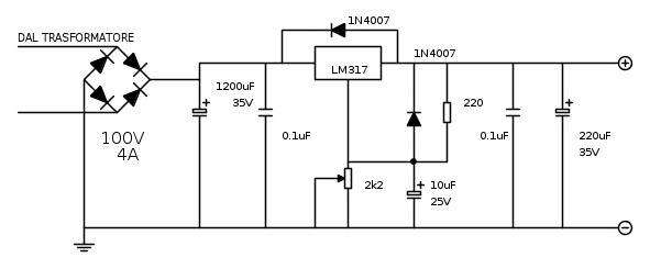

Messaggioda Foto Utentedimitri94 » 19 mag 2012, 8:36
quindi lo schema diventa cosi giusto...? :D

[16] Re: raddrizzare 12 V
Messaggioda Foto Utentemarco438 » 19 mag 2012, 8:42
Per C1 bastano 1200uF; per C3 metti 10uF invece di 220uF. (ma li leggi i miei messaggi?)
Per la realizzazione pratica, se ti puo' interessare, qui puoi trovare anche lo schema pratico per la millefori.

Messaggioda Foto Utentedimitri94 » 19 mag 2012, 8:47
si si li o letti è che ho postato lo schema non aggiornato perché ne ho due copie... una sul PC di casa e uno su chiavetta... questo è quello della chiavetta ma a casa ho quello giusto... :mrgreen:

Messaggioda Foto Utentemarco438 » 19 mag 2012, 8:49
Gia' che ci sei metti anche un diodo di protezione IN4007 tra in ed out del LM317.
Prima mi ero scordato di dirtelo.
[19] Re: raddrizzare 12 V
Messaggioda Foto Utentedimitri94 » 19 mag 2012, 8:52
cioè messo in parallelo sopra all LM317..?

Messaggioda Foto Utentemarco438 » 19 mag 2012, 9:47
Eccoti lo schema riveduto e corretto:
Prendi l'abitudine di indicare i valori dei componenti nello schema; e' piu' comodo per chi legge.
