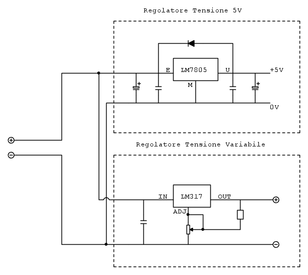

Inoltre non hai specificato quale tensione vorresti ottenere, se fissa o variabile.
[12] Re: Raddrizzatore
Messaggioda Foto UtenteGammaray » 2 giu 2012, 19:08
Per quello sto provvedendo, ho preso da un sito lo schema degli stabilizzatori di tensione della serie 78xx e 79xx.
Utilizzerò un 7805 per avere 5V e, nel caso in cui la tensione sia duale, con un 7905 otterrò i -5V.
Poi con un lm317 e il relativo circuito avrò una tensione variabile che ovviamente terrò sotto controllo con un voltmetro analogico.
Il sito degli schemi degli stabilizzatori serie 78xx 79xx:
http://www.febat.com/Elettronica/Elettronica_regolatori_tensione_fissa.html

[13] Re: Raddrizzatore
Messaggioda Foto Utentemarco438 » 2 giu 2012, 19:21
Scusami ma vedo che non hai ancora le idee chiare; se vuoi variare la tensione non servono 7805/7905 ma si dovrebbero adoperare un LM317 per il ramo positivo ed un LM337 per quello negativo (vedi datasheet).
[14] Re: Raddrizzatore
Messaggioda Foto UtenteGammaray » 2 giu 2012, 19:27
Non mi sono spiegato bene. Io avrò diverse tensioni in uscita.
I 12V ce li ho già, i 5V (duale o normale che sia) li ottengo dai 78xx e quella variabile che ottengo dall'lm317.

[15] Re: Raddrizzatore
Messaggioda Foto UtenteIsidoroKZ » 2 giu 2012, 19:49
In questi casi c'e` una sola parola: SCHEMA!, ovviamente fatto in fidocad.
[16] Re: Raddrizzatore
Messaggioda Foto UtenteGammaray » 2 giu 2012, 20:13
Ecco lo schema:
Ovviamente, se c'è anche una tensione negativa, la stessa cosa è da ripetersi con le dovute modifiche.

[17] Re: Raddrizzatore
Messaggioda Foto Utentemarco438 » 2 giu 2012, 20:20
Premesso che lo schema non mi sembra esatto, hai esordito dicendo che ti serviva una tensione negativa rispetto il riferimento ma, nello schema, non la vedo.
[18] Re: Raddrizzatore
Messaggioda Foto UtenteGammaray » 2 giu 2012, 20:24
Ho già detto che non so se il mio è un trasformatore in grado di fornirmi una tensione negativa (altrimenti non avrei neanche aperto questo argomento), pertanto nello schema ho solamente trattato la parte in ambito della tensione positiva ed ho specificatamente indicato in fondo che nel caso in cui fosse possibile avere anche una tensione negativa, verranno ripetuti gli schemi con le opportune modifiche, a partire dagli integrati.
Ovviamente le uscite dei due circuiti regolatori di tensioni andranno alle boccole che ho prima citato.

[19] Re: Raddrizzatore
Messaggioda Foto Utentemarco438 » 2 giu 2012, 20:29
Mi pare di averti gia' detto che e' possibile, avendo un trasformatore come il tuo, ottenere una tensione positiva ed una negativa rispetto la massa ed anche gli integrati da usare.
[20] Re: Raddrizzatore
Messaggioda Foto UtenteGammaray » 2 giu 2012, 20:31
Bene, allora provvedo a fare lo schema corretto e pubblicarlo.
