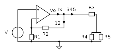

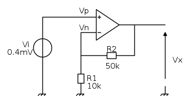

Allora lasciamo un attimo stare la parte del carico e del calcolo di Vo, prima devi capire come funziona sto circuito amplificatore!
Essendo ideale, come hai detto te hai Vp=Vn e le correnti in sugli ingressi ip e in =0.
Allora essendo Vp=Vn, hai che anche sull'ingresso invertente (Vn) c'è la stessa Vi
Quindi abbiamo detto che Vn=Vi
Se guardi Vn è la tensione che è applicata proprio si R1, quindi è facile calcolare la corrente I=Vn/R1
Poi visto che la In=0, perché l'amplificatore è ideale, hai che la correnteI2=I, e detto ciò è facile calcolare Vx=I*(R2+R1)
Abbiamo detto che I=Vi/R1 quindi hai che Vx=Vi*(R2+R1)/R1
Ci sei fino a qua? Poi Vo e Io le calcoli sapendo la Vx

Stavo ridisegnando lo schema ma vedo che Foto UtentePioz mi ha anticipato.. Lo posto ugualmente, sperando di aiutare in qualche modo l'utente Foto Utenteingee.

Messaggioda Foto UtenteIsidoroKZ » 1 set 2012, 18:49
Prova anche a dare un'occhiata a questo post viewtopic.php?t=16478#p112710 : li`ce l'avevo con la massa virtuale, ma le basi di funzionamento degli operazionali in linearita` ci sono.
