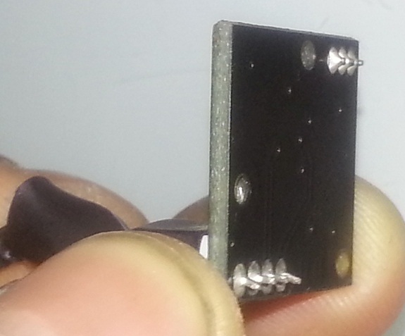

ne mancava una ,comunque se posso consigliarti dovresti salvarle sul PC e poi aprirle per vederle meglio,poi ovviamente eliminale.

Sì, l'integrato contiene due operazionali e il circuito potrebbe essere configurato per amplificare il segnale della cella, non si può dire altro.
Per quanto riguarda la cella non so aiutarti, conosco quelle industriali a quattro fili costituite al loro interno da un ponte di Wheatstone che necessitano di amplificatori di qualità (basso offset), in questo caso gli amplificatori non avrebbero i requisiti necessari per cui presumo si tratti di una cella di altro tipo, forse piezoelettrica, altro non so dirti.

Messaggioda Foto Utentemicky861 » 11 set 2012, 12:24
come al solito grazie,ma devo disturbarti ancor una volta purtroppo,dato che conosci le celle di carico industriali e il mio obbiettivo è sostituire l'attuale propio con una industriale,esistono degli amplificatori con uscita 0v-3v, o 0v-5v? poi le regolerei col trucchetto potenziometro/trimmer.

Messaggioda Foto UtenteBrunoValente » 11 set 2012, 18:53
Dai un'occhiata a questo. Va a 5V ed è adatto per celle di carico

Messaggioda Foto Utentemicky861 » 12 set 2012, 22:21
ciao Bruno,rieccomi qua,oggi sono andato ad ordinare gli integrati che mi hai consigliato, gia che c'ero mi sono attrezzato per produrre circuiti stampati con basette,fogli blu,acito ,lente,stazione saldante a tutto il resto dell'occorrente :D .
sta sera ho provato a fare la mia prima incisione eee rullo di tamburi è uscita una figata,per essere la prima fatta totalmente ad occhio (per i tempi) è uscita quasi perfetta =D> .
ho voluto imparare a incidere le basette per poter saldarci poi l'integrato, i trimmer,ecc..
sono contentissimo del mio risultato anche perché da quello che mi ero documentato mi sembrava un impresa ardua invece è stato bello e divertente.
ma per collegare l'integrato ho bisogno di qualche accorgimento particolare tipo resitense ,diodi,ecc..?

Messaggioda Foto Utentemicky861 » 13 set 2012, 21:16
intendevo dire se devo collegarci la cella di carico e l'alimentazione direttamente o devo magari metterci dei componeti per evitare disturbi del segnale o sbalzi di corrente.insomma ci devo saldare i fili direttamente all'integrato oppure :?:
