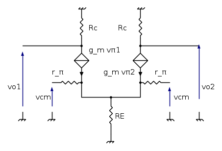

Sul primo punto ho un ultimo dubbio: se per assurdo E non fosse a massa, non potrei ugualmente studiare i due circuiti separatamente, essendo essi ancora simmetrici? (Oppure, forse, se E non fosse a massa i due circuiti non sarebbero più simmetrici?)
Per quanto riguarda il guadagno:
v_o_1 = - g_m v_\pi_1 R_C
v_o_2 = - g_m v_\pi_2 R_C
v_o = v_o_1 - v_o_2 = - 2 g_m v_\pi_1 R_C = - 2 g_m \frac{v_d}{2} R_C
da cui:
A_v = \frac{v_o}{v_d} = - g_m R_C
Per quanto riguarda il secondo punto, il circuito equivalente è questo:
Con un ragionamento analogo a quello fatto in precedenza, direi che stavolta le tensioni e le correnti sono identiche, essendo i due circuiti sottoposti alla stessa sollecitazione (stessa ampiezza, stessa fase).
A questo punto direi che il nodo di emettitore non sia più a potenziale zero, dato che le correnti che vi fluiscono non si elidono.

sPaCeMaN ha scritto:Sul primo punto ho un ultimo dubbio: se per assurdo E non fosse a massa, non potrei ugualmente studiare i due circuiti separatamente, essendo essi ancora simmetrici? (Oppure, forse, se E non fosse a massa i due circuiti non sarebbero più simmetrici?)
Hai tre possibilità:
1 - la resistenza R_\mathrm{E} non va al riferimento, ma va altrove nel circuito spezzando la simmetria.
2 - la resistenza R_\mathrm{E} è collegata ad un generatore in continua (o qualcosa di assimilabile).
3 - la resistenza R_\mathrm{E} è collegata ad un generatore in cui c'è una componente di piccolo segnale.
Il caso 1 non ci interessa: non è più una coppia differenziale ed a noi interessa la simmetria.
Il caso 2 invece è interessante ed è anzi quello che accade più di frequente nei casi in cui la coppia è alimentata da un generatore di corrente ottenuto tramite altri transistor. R_\mathrm{E} può quindi essere solo un modello che caratterizza la nonidealità di questo generatore (sia pure rimanendo in linearità) e quindi qualcosa di diverso da una resistenza "vera". Tuttavia, tutti i generatori in continua sono importanti per il calcolo del punto di polarizzazione ma "spariscono" quando si fa il calcolo di piccolo segnale. Il calcolo che abbiamo visto resta valido.
Il caso 3 può essere trattato con il principio di sovrapposizione degli effetti riconducendovi il caso visto sopra più uno studio specifico per il generatore in più. Studio peraltro in cui si può sfruttare nuovamente la simmetria del circuito, sia pure da un altro punto di vista.

[13] Re: Domande basilari sulla coppia differenziale a BJT
Messaggioda Foto UtentesPaCeMaN » 14 set 2012, 20:06
Grazie per la precisazione, sarò ben felice di dire "potenziale di riferimento" o più semplicemente "ground"... a scapito della terminologia usata sul libro dal quale studio, nonché ai corsi che ho frequentato. Deduco che ci sia davvero la confusione di cui parla quell'articolo, a tutti i livelli, soprattutto nell'ambito dell'ingegneria elettronica, in cui le applicazioni pratiche scarseggiano (per usare un eufemismo).
Riguardo alle notazioni, in effetti avrei fatto meglio a scrivere v_o_d, per non creare confusione.
Calcolo della tensione ai capi di R_E:
R_E i_E = v_c_m - v_\pi_1 = v_c_m - v_\pi
Dove i_E = 2 (g_m v_\pi + \frac{v_\pi}{r_\pi})

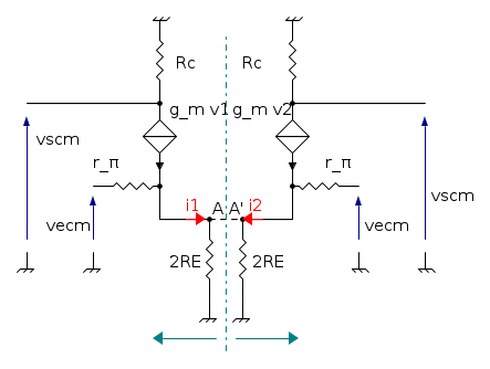

Messaggioda Foto UtenteDarwinNE » 15 set 2012, 11:57
Le terminologie sono frutto di una convenzione all'interno di una comunità. Di solito chi si occupa di compatibilità elettromagnetica è obbligato ad utilizzare un linguaggio in cui massa, terra e riferimento sono tre cose ben diverse. Io preferisco adeguarmi a questo modo di vedere le cose, perché mi sono trovato già diverse volte in situazioni in cui fare confusione oppure no può fare la differenza fra un circuito che non funziona oppure sì. Tuttavia puoi vedere che non sono ancora perfettamente allineato al modo di disegnare i simboli. Ci sto arrivando, piano piano... :-)
Bon, adesso che hai calcolato la corrente che scorre in R_\mathrm{E}, sostituiscila con due resistenze identiche messe in parallelo:
Ricordo che siamo nella situazione di un circuito simmetrico eccitato dal solo modo comune (simmetrico). Quanto vale la corrente che scorre nella connessione tratteggiata fra A ed A'?

Messaggioda Foto UtentesPaCeMaN » 15 set 2012, 14:11
A valle del parallelo 2 R_E || 2 R_E deve scorrere una corrente i_E = i_1 + i_2.
Perché ciò avvenga, i_1 deve scorrere interamente nella resistenza 2 R_E di sinistra e i_2 deve scorrere tutta nell'altra.
Infatti:
{i_1}^\star + {i_2}^\star = 0,
ma i_1 = i_2 e nelle due resistenze scorre la stessa corrente \frac{v_R_E}{2 R_E}, perciò dev'essere:
{i_1}^\star = {i_2}^\star
che è possibile solo se queste due correnti sono nulle.

Messaggioda Foto UtenteDarwinNE » 15 set 2012, 14:25
Bene. Abbiamo chiarito che per simmetria nel tratto A-A' non scorre corrente. Tra l'altro, non utilizzare gli asterischi, perché io leggo "complesso coniugato"...
Possiamo quindi dividere in due il circuito. Quanto vale il guadagno di modo comune?

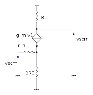

[18] Re: Domande basilari sulla coppia differenziale a BJT
Messaggioda Foto UtenteDarwinNE » 15 set 2012, 15:04
Guardando le tue espressioni non sono sicuro che stiamo parlando della stessa cosa (P.S. oppure sì, ma ti sei perso un pezzo per strada :D). Riformulo la domanda: abbiamo assodato che per simmetria il circuito può essere spezzato in due ed analizziamo una sola metà, perché siamo pigri:
Quanto vale il guadagno di modo comune definito come segue?
A_\mathrm{cm}=\frac{v_\mathrm{scm}}{v_\mathrm{ecm}}

[19] Re: Domande basilari sulla coppia differenziale a BJT
Messaggioda Foto UtentesPaCeMaN » 15 set 2012, 15:23
Dunque:
v_s_c_m = - g_m v_\pi R_C (qui avevo perso un meno, a proposito: il pedice s sta per... ?)
v_e_c_m = v_\pi + (g_m v_\pi + \frac{v_\pi}{r_\pi}) 2 R_E = v_\pi [1 + (g_m + \frac{1}{r_\pi}) 2 R_E] (qui avevo perso un 2)
A_c_m = \frac{v_s_c_m}{v_e_c_m} = - \frac{g_m R_C}{1 + (g_m + \frac{1}{r_\pi}) 2 R_E}
Foto UtentesPaCeMaN

[20] Re: Domande basilari sulla coppia differenziale a BJT
Messaggioda Foto UtenteDarwinNE » 15 set 2012, 15:38
Occhio che il segno meno deve rimanere fino alla fine. E' anche per quello che ho insistito sulla definizione dei vari termini. Oltretutto, il circuito dovrebbe essere una vecchia conoscenza, nient'altro che il buon amplificatore ad emettitore comune: il segno meno ci vuole perché ci ricordiamo che questa configurazione inverte la fase del segnale che è amplificato.
sPaCeMaN ha scritto:a proposito: il pedice s sta per... ?
Beh, io sono francofono... "e" sta per entrée e "s" per sortie, rispettivamente entrata ed uscita in francese :oops:
Siamo arrivati alla fine dello studio, però ci rimangono ancora un sacco di dubbi: abbiamo studiato due casi particolarissimi, il modo comune ed il modo differenziale. Chi ci dice cosa fare quando l'eccitazione non è né puramente differenziale, né puramente di modo comune?
Finché rimaniamo in ambito di linearità del circuito, se possiamo scrivere ogni combinazione di tensione in entrata (ed in uscita) v_\mathrm{e1} e v_\mathrm{e2} (v_\mathrm{s1} e v_\mathrm{s2}) come una combinazione lineare di modo comune e modo differenziale, siamo a posto. Ce la fai a dimostrarlo?
