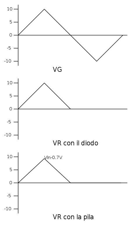

Tieni conto però che le cose vanno così perché a valle del diodo c'è un resistore, se ci fosse un condensatore andrebbero diversamente, se ci fosse un condensatore con in parallelo un resistore andrebbero ancora in un altro modo...ma questo lo vedremo più avanti.
Prova quindi a disegnare la forma d'onda che si avrebbe in uscita nel semplice caso del solo diodo ideale.
Prova anche a disegnare la forma d'onda che si avrebbe se al posto del diodo vi fosse una pila da 0.7V con il positivo rivolto verso il generatore.

che programma mi consigli per fare i grafici delle tensioni?e il grafico lo considero con un segnale d'ingresso triangolare come avevi supposto o sinusoidale?

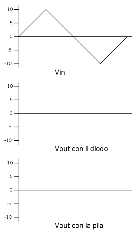

Fidocad va benone.
Puoi disegnare i due grafici qui:

Messaggioda Foto Utentemacco » 18 set 2012, 18:54

Messaggioda Foto UtenteBrunoValente » 18 set 2012, 18:59
Attenzione: il primo va bene, il secondo no.
Nel secondo il diodo è stato tolto e al suo posto è stata inserita la pila, quindi?...

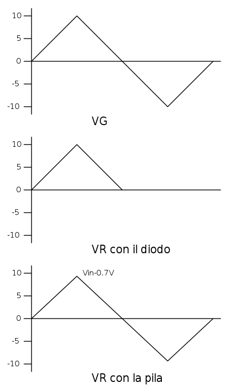

Messaggioda Foto Utentemacco » 18 set 2012, 19:09
quindi in teoria la tensione negativa fornita V_{in} dovrebbe passare?

Messaggioda Foto UtenteBrunoValente » 18 set 2012, 19:36
macco ha scritto:quindi in teoria la tensione negativa fornita V_{in} dovrebbe passare?
Brutto modo di esprimerti, cosa intendi con "dovrebbe passare"? se intendi dovrebbe essere presente anche sulla resistenza la risposta è: certamente!! Non mi pare vi sia alcuna interruzione nel circuito.
Comunque il grafico che hai disegnato non è corretto, ti invito a ragionarci meglio e a trovare gli errori.
Devi considerare che quando due generatori di tensione sono collegati in serie le loro tensioni si sommano algebricamente, quindi, se due batterie aventi tensioni diverse sono collegate in serie, la tensione risultante ai capi della serie, se il comune tra le due è il polo positivo dell'una e il polo negativo dell'altra, è pari alla somma delle due tensioni. Se invece il comune è il polo positivo di entrambe o il negativo di entrambe allora la tensione risultante ai capi della serie è pari alla differenza delle due tensioni.
Nel circuito in questione non abbiamo due batterie in serie ma abbiamo un generatore di tensione alternata con una forma d'onda triangolare in serie ad una pila...in fondo, però, non è poi così diverso: devi considerare il generatore come fosse una pila la cui tensione, istante per istante, cambia valore diventando anche negativa...quindi, istante per istante, è come se vi fossero due pile in serie, quindi?...

Messaggioda Foto Utentemacco » 18 set 2012, 19:56
rispetto al mio grafico non avrò solo una diminuzione sul picco di 10V ma su tutto il segnale d'ingresso? e quindi avrò V_{in} ( t ) -0.7V era questo il mio errore?

Messaggioda Foto UtenteBrunoValente » 18 set 2012, 20:03
Perfetto! ora però prova a fare il grafico.
Puoi farlo sovrapponendolo a quello di ingresso.

Messaggioda Foto Utentemacco » 18 set 2012, 20:12
Spero sia giusto.
Ti ringrazio tantissimo per la pazienza e l'aiuto che mi stai dando.
