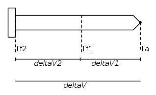

Messaggioda Foto UtentePioz » 7 dic 2012, 23:00
Fermo lì che mi pare di aver capito di non aver ben chiaro ancora cosa sia il giunto freddo.
Fino a prima avevo una idea sbagliata di giunto freddo, adesso forse ho capito cosa si intende.
Mi spiego con questo disegno:
Ta sta per la temperatura del giunto caldo
Tf1 sta per la temperatura in un qualsiasi punto della Tc
Tf2 è la tua T0, la temperatura del giunto freddo.
Per giunto freddo si intende quindi il punto in cui "finiscono i fili" di ferro e costantana della termocoppia ( o quello che sono in base al tipo di Tc) e mi collego al circuito di misura, giusto :?:
Dovrei avere quindi che:
\Delta V1=\varepsilon (Ta-Tf1)
\Delta V2=\varepsilon (Tf1-Tf2)
\Delta V=\varepsilon (Ta-Tf2)
Dove \varepsilon è la costante caratteristica della Tc, nel mio caso 41 \mu V / ^{\circ}C. Right :?:
Ti prego scusa la mia ignoranza, ma è la prima volta che lavoro con le Tc iOi ...Quello che imparo qua però mi servirà più avanti in TDP :D

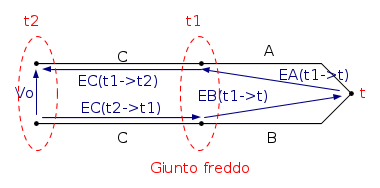

Pioz ha scritto:Right :?:
Sì, Foto UtentePioz, hai capito abbastanza bene: si ha un giunto freddo dovunque ci sia una transizione dai conduttori della termocoppia a conduttori realizzati con materiali differenti.
Per esempio, nel circuito sotto una termocoppia di materiali A e B è connessa a due conduttori di materiale C: il punto in cui c'è la giunzione, a temperatura t_1 è il giunto freddo. Se tu collegassi un voltmetro nell'estremo a temperatura t_2 i due tratti in materiale C non genererebbero una tensione netta e tu misureresti \mathcal{E}_\text{AB}(t_1\rightarrow t).
Per capire bene le termocoppie bisogna ricordarsi che ogni tratto di conduttore omogeneo tra i cui estremi ci sia una differenza di temperatura genera una tensione (la tensione non si genera ai capi della giunzione, come crede erroneamente qualcuno).
Per esempio, il circuito sopra è composto da 4 conduttori omogenei in serie, ognuno dei quali genera una tensione: la tensione all'uscita si ottiene applicando la legge di Kirchhoff delle tensioni alla maglia contenente questi conduttori:
V_\text{O} = \mathcal{E}_\text{C}(t_2\rightarrow t_1)+\mathcal{E}_\text{B}(t_1\rightarrow t)+\mathcal{E}_\text{A}(t\rightarrow t_1)+\mathcal{E}_\text{C}(t_1\rightarrow t_2)
dove \mathcal{E}_\text{X}(t^\prime\rightarrow t^{\prime\prime}) indica la tensione che si genera nel conduttore di materiale X quando gli estremi sono alle temperature t^\prime e t^{\prime\prime}.
Tali tensioni termoelettriche hanno le seguenti proprietà (dimostrabili a partire dalle equazioni che descrivono l'effetto Seebeck):
(1)\qquad\mathcal{E}_\text{X}(t^\prime\rightarrow t^{\prime\prime}) = -\mathcal{E}_\text{X}(t^{\prime\prime}\rightarrow t^{\prime})
(2)\qquad\mathcal{E}_\text{X}(t^\prime\rightarrow t^{\prime\prime}) +\mathcal{E}_\text{X}(t^{\prime\prime}\rightarrow t^{\prime\prime\prime}) = \mathcal{E}_\text{X}(t^{\prime}\rightarrow t^{\prime\prime\prime})
La proprietà (2) è talvolta chiamata legge delle temperature intermedie.
Sulla base delle proprietà date sopra, si vede che nell'espressione della tensione V_\text{O} i termini \mathcal{E}_\text{C}(t_2\rightarrow t_1) e \mathcal{E}_\text{C}(t_1\rightarrow t_2) si cancellano e si ottiene:
\begin{align}V_\text{O} &= \mathcal{E}_\text{C}(t_2\rightarrow t_1)+\mathcal{E}_\text{B}(t_1\rightarrow t)+\mathcal{E}_\text{A}(t\rightarrow t_1)+\mathcal{E}_\text{C}(t_1\rightarrow t_2) \\
&= \mathcal{E}_\text{B}(t_1\rightarrow t)+\mathcal{E}_\text{A}(t\rightarrow t_1) \\
&= \mathcal{E}_\text{B}(t_1\rightarrow t)-\mathcal{E}_\text{A}(t_1\rightarrow t) \\
&= \mathcal{E}_\text{BA}(t_1\rightarrow t)
\end{align}
dove con \mathcal{E}_\text{BA}(t_1\rightarrow t) ho indicato la tensione netta generata dalla coppia di conduttori A e B. Si vede allora che la temperatura t_2 non conta e che l'effettivo giunto freddo è quello a temperatura t_1.
Il risultato sopra ci dice anche che per prolungare i cavi di una termocoppia non si possono usare conduttori qualunque, ma bisogna usare o conduttori dello stesso materiale (cavi di estensione) o conduttori di materiale diverso ma che generino una tensione termoelettrica approssimativamente uguale a quella dei conduttori della termocoppia (cavi di compensazione, tipicamente meno costosi di quelli di estensione ma adatti solo se la differenza t_1-t_2 è al più di pochi gradi).
