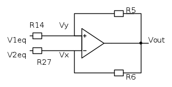

una curiosità... ma non può essere che Vout sia data dalla somma di tutte le tensioni??

Questo tipo di problemi non viene illustrato nella lezione in cui si spiegano gli operazionali, ma ad esercitazione, quando si analizzano casi piu` complicati, come questo.
Per semplificarsi la vita si puo` fare l'equivalente Thevenin di R2, R7 e V2, e dall'altro lato di R1, R4, V1 e Vdd. Ti ritrovi con un circuito di questo tipo, molto piu` facile da trattare.

Ulteriore semplificazione, se si indica con
e
e si scrivono Vx e Vy in funzione dei due beta (che sono dei partitori), viene ancora piu` in fretta e si ottiene Vu in funzione di betap betan, V1eq e V2eq. Poi al posto dei beta si sostituiscono le loro espressioni, al posto di R27 e R14 e delle Veq si sostituiscono le espressioni e viene una formula che non finisce piu`
e
e si scrivono Vx e Vy in funzione dei due beta (che sono dei partitori), viene ancora piu` in fretta e si ottiene Vu in funzione di betap betan, V1eq e V2eq. Poi al posto dei beta si sostituiscono le loro espressioni, al posto di R27 e R14 e delle Veq si sostituiscono le espressioni e viene una formula che non finisce piu` Per usare proficuamente un simulatore, bisogna sapere molta più elettronica di lui

Io userei un doppio-Millman per uguagliare Vx a Vy
e per scrivere quindi
e quindi
e quindi

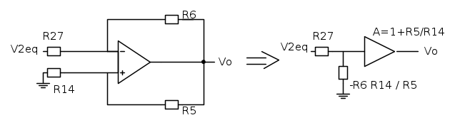

Partendo da qui:
e applicando la sovrapposizione degli effetti il circuito si divide in due, questo è il primo:
dove si nota la presenza di un NIC.

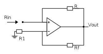

Ricordo che per un NIC generico la resistenza di ingresso offerta vale (risultato noto da elettrotecnica):
dove le varie resistenze sono riferite allo schema:
Mentre, ovviamente la tensione di uscita dell'operazionale sarà
Il circuito è quindi equivalente a:
per cui si ha che:
La seconda parte della sovrapposizione degli effetti è pari a :
Per cui si ha che:
Da cui si ha la soluzione:
