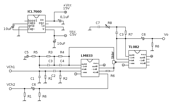

[19] Re: Mixer's slider
Messaggioda Foto UtentePiercarlo » 27 feb 2013, 19:47
PietroBaima ha scritto: Io avevo fatto qualcosa con gli OP275, ma, potremmo chiedere aiuto e consiglio a Foto UtentePiercarlo, che è il referente EY in campo audio.
Mii, troppo onore! ;-) In ogni caso se si vuol fare un preamplificatore per giradischi con testina a magnete mobili (molto più pratico ed economico di quelli per testine a bobina mobile che oltrettutto costano già un botto per i fatti loro) basta un buon operazionale a basso rumore che sia anche ben stabile, soprattutto in considerazione del fatto che la rete di equalizzazione è abbastanza pesante da digerire sotto questo punto di vista.
Escludendo in partenza operazionali di caratteristiche ultraspinte che solitamente vengono venduti anche ad un più che congruo ultraprezzo, si può puntare a questi operazionali che danno buone prestazioni e costano veramente poco:
Il classico e sempreverde NE5532 di cui occorre però sorvegliare la stabilità.
Gli sfruttatissimi JRC dal 4558 in poi (non sono altro che dei TL072 con ingresso a bipolari anziché a FET, costano poco e fanno onestamente il loro mestiere.
Il buon LM833 che come prestazioni è un misto di NE5532 (basso rumore ed elevato slew-rate) e il TL072 (stabilità migliore del 5532 in virtù del fatto di non ricorrere ad uno stadio interno in più, separato dall'operazionale vero e proprio, per migliorare il rapporto segnale/rumore).
Si dovrebbe trovare a prezzi simili al 5532 (un paio di euro al dettaglio) e, almeno per quanto mi riguarda, sarà il cuore dello stadio phono di un preamplificatore che sto proponendo "open source" su un altro forum dedicato all'audio (e lo sto proponendo come tale proprio come mio personale atto di "sabotaggio" contro i vari speculatori che, in campo audio, vendono a più non posso ottone per oro - un bel po' sono stati spazzati via dalla crisi ma insistere un poco negli angoli con la scopa per stanarne qualcun altro non è mai una brutta cosa...).

[20] Re: Mixer's slider
Messaggioda Foto UtenteDanteCpp » 1 mar 2013, 15:31
Piercarlo inanzi tutto grazie dei preziosi consigli, ho trovato per casa un LM833, però con due AO; mi chiedevo se realizzare l'ultimo stadio di amplificazione con un comune TL082 comprometterebbe il lavoro finito. Se è meglio usare solo LM833 lo comprerò.
Pietro, per quanto riguarda il dimensionamento del filtro R_6C_6, anch'esso sicuramente deve tagliare al di sotto della banda audio, potrebbe andare bene il dimensionamento del filtro R_2C_2?
Dimensionamento:
R_1=47k\Omega
R_2=1M\Omega
R_3=560k\Omega+27k\Omega
R_4=47k\Omega
R_6=?
R_7=1M\Omega
R_8= \left \{ b=0 \rightarrow R = 0, b=1 \rightarrow R = 238k\Omega  \right \}
Slider= \left \{ a=0 \rightarrow R = 0, a=1 \rightarrow R = 50k\Omega  \right \}
C_1=120pF
C_2=220nF
C_3=5,6nF
C_41,5nF
C_53,3nF
C_6=?
Per l'alimentazione duale userò un'ICL7660, mentre la gnd-vcc la prendo da un alimentatore esterno. Non mi dispiacerebbe una conferma circuitale, prima di procedere allo sbroglio.
