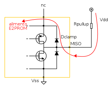

Messaggioda Foto Utentesimo85 » 9 mag 2013, 11:24
franticEY ha scritto:da datasheet l'uscita MISO della e2prom risulta essere in alta impedenza quando essa è alimentata.
Mah... Ed il datasheet?

[13] Re: diodo uscita eeprom
Messaggioda Foto Utentecarloc » 9 mag 2013, 11:52
Potrebbe essere una cosa del genere
Foto Utentecarloc
33,8k 6 11 13
Messaggi: 2153
[14] Re: diodo uscita eeprom
Messaggioda Foto UtentefranticEY » 9 mag 2013, 11:57
si immaginavo anche io una cosa del genere.
Penso che la stessa cosa possa accadere sugli ingressi (Gate del MOS questa volta) mandando in conduzione i diodi di clamp, giusto?

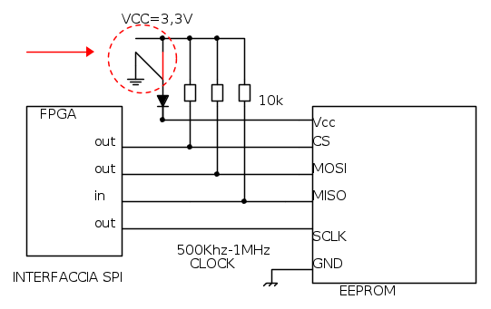

[15] Re: diodo uscita eeprom
Messaggioda Foto UtentefranticEY » 9 mag 2013, 14:15
questo approccio sembra risolvere il problema
evidentemente quando la vcc è appesa il miso rimane in HiZ e il pull-up lo porta su.
Effettivamente mi ero dimenticato di indicare il fatto che spento per me significava portare la vcc a massa
scusate :oops:

[17] Re: diodo uscita eeprom
Messaggioda Foto UtentePietroBaima » 9 mag 2013, 14:19
Non credo che tu così risolva il problema, perché quel diodo non impedisce al pull up di alimentare la EEPROM, che assorbendo corrente farebbe vedere all'FPGA un livello basso. Mi chiedo se tu non possa cavartela semplicemente disabilitando la EEPROM con il suo CS e lasciando il pull-up all'ingresso, senza togliere fisicamente alimentazione.

[18] Re: diodo uscita eeprom
Messaggioda Foto UtentePietroBaima » 9 mag 2013, 14:21
simo85 ha scritto: :shock:
Spero volesse dire di togliere l'alimentazione alla EEPROM mettendo il suo pin di Vcc a massa. Non sono andato a vedere il data sheet della EEPROM in particolare, ma facendo una cosa del genere con le vecchie porte logiche si corre il rischio di danneggiarle, qualora si ponga un ingresso ad uno logico in assenza di alimentazione.

[19] Re: diodo uscita eeprom
Messaggioda Foto Utentesimo85 » 9 mag 2013, 14:31
Ad ogni modo questo è un bel cortocircuito tra Vcc e Gnd.
Io credo che la domanda manca di informazioni as usual.
12 post per un datasheet, non si sà come è configurata la MISO, non si sà come è configurato il pin della FPGA.. Non so, sarà una mia impressione.. :(

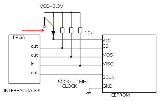

[20] Re: diodo uscita eeprom
Messaggioda Foto UtentefranticEY » 9 mag 2013, 14:54
il collegamento rosso non c'è era per rappresentare lo switch
