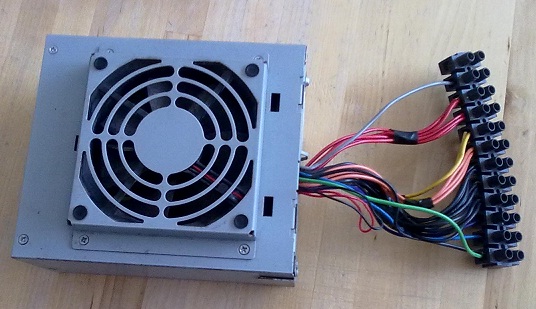

Lavoro completato, ecco qua:
alimentatore custom.jpg (72.44 KiB) Osservato 1448 volte
Provvisoriamente ho utilizzato dei mammut, ho cortocircuitato il verde con un nero, ho misurato le tensioni con il tester e corrispondono ai valori previsti. Dovrò ancora testarlo come si deve collegando opportuni carichi, vi saprò dire il risultato.
Intanto comunque grazie Foto UtenteFedericoSibona e complimenti a Foto UtenteTONYSTARK per l'ottimo articolo! :ok:

Testato? ;-)

Ho provato velocemente tutte le uscite e funzionano bene.
Per ora l'ho tenuto 4 ore usando l'uscita 12V (giallo) con un assorbimento di 330mA, non ha dato problemi...
Appena ne ho la possibilità voglio alimentare uno stereo auto da 100W, magari non al massimo del volume, giusto per vedere quanto scalda

Ma sulla targhetta di quell'alimentatore ATX, c'è scritto che corrente dovrebbe dare alle varie tensioni e, in particolare, a +12V?

si certo, se non ricordo male per +12V c'era scritto qualcosa come 4A, il che significa che 100W non me li può dare... però anche 40 - 50 mi vanno bene
che tu sappia ci sono alimentatori che danno una corrente maggiore a +12V?

alessandro87 ha scritto:che tu sappia ci sono alimentatori che danno una corrente maggiore a +12 V?
Maggiore come? Se ci devi alimentare autoradio non puoi salire molto sopra i 12V; al massimo puoi arrivare a 13.8/14.

non tensione maggiore, cioè io voglio un alimentatore che a 12V sia capace di erogare una corrente superiore a 4 - 5 A

Quando potrai, leggi meglio perché un alimentatore di quelli, mediamente moderno, dovrebbe dare almeno 15A (quantomeno dichiarati).

Si ci sono gli switching sul genere di questo; altrimenti ti autocostruisci un lineare con tensione e corrente da stabilirsi.

FedericoSibona ha scritto:mediamente moderno
assolutamente no! tutt'altro che moderno, lo smontai da un vecchissimo PC di quelli con il case "orizzontale"...
avrà penso 15 anni?? qualcosa del genere...
