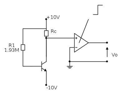

Volevo chiedervi una cosa anche su questo esercizio:
"Dato il seguente circuito, assumendo che il BJT abbia V_{BE}=0.7V in zona attiva diretta e \beta =100, il valore massimo della resistenza R_C per il quale la tensione di uscita V_o si mantiene al valore di saturazione positiva V_{OH} risulta:
Quello che non riesco a capire è come calcolare la R_c
Dalla spiegazione di Foto UtenteGuidoB e da quello che ho letto sul libro, V_o per vedere a quale valore va in saturazione dovrei guardare la tensione di riferimento V_{REF}, che però non mi viene fornita dal testo.
Avete qualche suggerimento in merito? :D
Grazie :-)

Quello è un circuito bistabile, l'uscita ha due stati stabili alto e basso (per spiegare il motivo dovremmo fare delle considerazioni sulla retroazione positiva, ma non mi pare il caso).il morsetto invertente sta a massa, dunqe , essendo un comparatore (senza isteresi) l'uscita è alta quando l'ingresso (morsetto positivo) ha potenziale maggiore di zero, mentre sarà bassa quando l'ingresso ha potenziale negativo (comparatore non invertente).
la corrente di base del BJT vale :
Ib=  \frac{(10+10)-0.7}{R1}
la corrente di collettore varrà dunque:
Ic=\beta*Ib
la tensione sul morsetto positivo dell'operazionale sarà pari a:
V=10-Ic*Rc
Come abbiamo già detto, l’uscita del comparatore resterà alta quando tale tensione è maggiore di zero, perciò, risolvendo la seguente disequazione si può ricavare il valore desiderato :
10-Ic*Rc>0
Ic*Rc<10
Rc<\frac{10}{Ic}
Ipotizzando che il dispositivo è ideale, ovvero che commuta proprio a 0V, possiamo scrivere:
Rcmax=\frac{10}{Ic}

Tutto torna grazie mille :D
