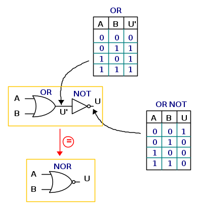

Il primo esercizio che hai postato è abbastanza semplice: se osserviamo la tabella della verita' notiamo che, alla combinazione qualsiasi degli ingressi A B , abbiamo una uscita U che assomiglia alla somma binaria degli ingressi.
Se fosse una semplice somma (OR) il risultato sarebbe esattamente quello voluto, ma invertito, quindi invertiamo il risultato (NOT) per ottenere quello voluto.
La combinazione di una OR e una NOT ricalca esattamente la tabella di verita' data.
Questo è un caso molto semplice, solo studiando e conoscendo a memoria il comportamento di tutte le porte logiche possiamo dedurre una rete "a mente", in altri casi (con molti piu' ingressi e uscite) dovremmo avvalerci delle mappe prima citate.
Fin qui come te la cavi?

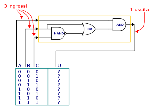

Per il secondo esercizio, ricavare la tabella della verita' dalla rete, devi semplicemente compilare le uscite della rete per ogni combinazione degli ingressi.
La ridisegno qui sotto, nominiamo a piacimento i senali (A B C U) e conoscendo come funzionano le porte in esame (NAND, OR, AND), possiamo facilmente risalire alla tabella della verita' della rete combinatoria.
