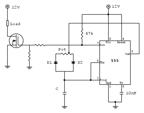

Il potenziometro è una soluzione un po' rude.
Più elegante è invece pilotare via PWM le tue resistenze: detta molto in soldoni, si tratta di accendere e spegnere continuamente le resistenze, a frequenze nell'ordine di alcuni kHz, impostando un preciso rapporto fra il tempo che accendi e il tempo che spegni (chiamato dagli elettronici duty cycle) le tue resistenze. In questo modo, mediamente, le tue resistenze "vedono" una tensione media più bassa, che dipende dal duty cycle che imposti, e quindi dissipano, sempre mediamente, meno potenza e quindi sono meno calde. Se ti interessa e te la senti, possiamo provare a ragionare.

La soluzione è interessante ma il dubbio che mi viene è...col potenziometro posso regolare il calore di volta in volta in base alle esigenze mentre con la soluzione che proponi tu, correggimi se sbaglio, una volta tarato il sistema fornisce sempre la stessa potenza/calore...corretto???
ggkids ha scritto:...una volta tarato il sistema fornisce sempre la stessa potenza/calore...corretto???
No, perché tramite un potenziometro potrai variare questo rapporto a piacere e quindi regolare la temperatura. Ora dirai perché allora non usare subito un semplice potenziometro? Ci sono un'infinità di motivi: ad esempio non puoi variare linearmente la temperatura (ma iperbolicamente, anche se in realtà si può linearizzare) e dissipi molta potenza sul potenziometro stesso. Poi, il valore del potenziometro che ti serve non si trova.

Bene, mi piacerebbe sapere come fare e il costo dei componenti ;)
Si potrebbe partire da uno dei circuiti proposti in questo articolo, in particolare il primo schema proposto: "duty cycle da 0 a 100%" ti permetterebbe di far fariare il duty cycle (e quindi la potenza media dissipata dalle resistenze) agendo su un potenziometro.
Con l'uscita del 555 si pilota un mosfet (eventualmente con un optoisolatore, dipende dalla frequenza di utilizzo e dalle dimensioni del transistore) il quale andrà a pilotare il carico.
Il 555 è molto comune e costa pochissimo, meno di un piccolo transistor penso, la cosa piu costosa potrebbe essere il mosfet, dell'ordine di 1€ o 1.5€.

Uh!...a prima vista mi sembra complicato, me lo devo studiare ...
Io avevo pensato a qualcosa di questo tipo, riprendendo il circuito dell'articolo di
g.schgor. L'unico mio dubbio è se si possa pilotare direttamente il gate del mosfet con l'integrato, mi verrebbe da pensare che per frequenze dell'ordine del kHz o poco inferiori non insorgano problemi però il dubbio mi rimane.
