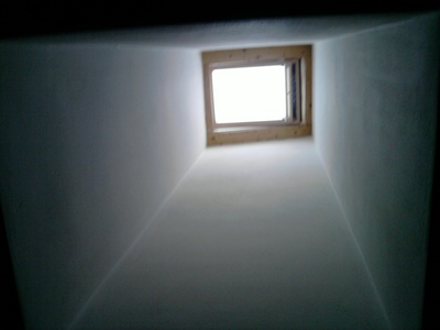

[19] Re: Sensore pioggia autocostruito.
Messaggioda Foto UtenteANDREA2013 » 28 set 2013, 18:20
se mi spieghi la differenza... :D
quello che ho io è una cosa simile a questa:
Immagine
ed è nel bathroom :D
EDIT
visto dall'interno è questo:
887 3 6
Messaggi: 710
Iscritto il: 16 lug 2013, 21:30
[20] Re: Sensore pioggia autocostruito.
Messaggioda Foto UtenteFedericoSibona » 28 set 2013, 23:19
Guarda, ad esempio, su Wikipedia ;-)
5.022 3 5 8
Messaggi: 3951
