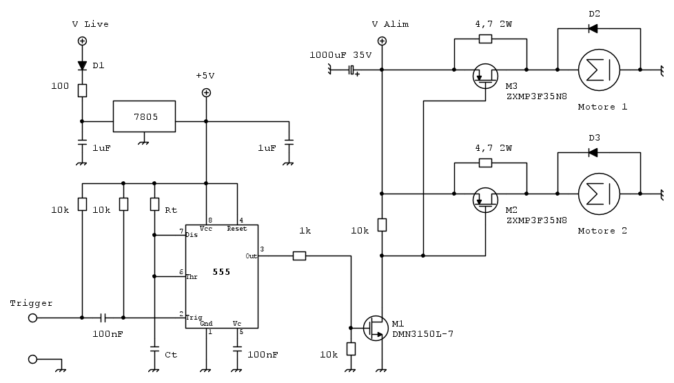

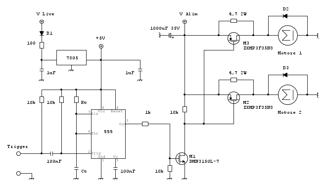

Se può tornare utile, posto questo circuito di antispunto che avevo realizzato in passato.
Il tempo in cui le resistenze di limitazione restano inserite dipende da Rt e Ct.
V live è sempre presente mentre V alim, per avere l'effetto di antispunto, deve essere presente dopo che il segnale di trigger è stato applicato. Successivamente modificai ulteriormente il circuito per evitare questo inconveniente, purtroppo non trovo lo schema tra gli appunti.
Devo verificare se mi è rimasto in macchina, se non lo trovo appena ho modo ci ragiono.
Le resistenze possono anche essere sostituite con degli NTC adatti per limitare le inrush current

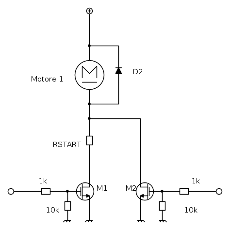

Gli schemi non li ho trovati :cry: e di come avevo fatto proprio non mi ricordo...
Ho però riflettuto sulla parte di attuazione di potenza.
Con un opportuno pilotaggio di M1 o M2 credo potresti utilizzare qualcosa del genere.
L'ho pensato in logica N perché i powermos sono più performanti e forse costano anche di meno, però non so se ti va bene uguale e sopratutto se va bene uguale ai circuiti che devi trattare :mrgreen:
Il circuito di pilotaggio per M1 e M2 può essere fatto in diversi modi, la cosa più semplice se puoi farlo è dedicare due porte del micro così da controllare indipendentemente e con estrema precisione e flessibilità l'accensione e spegnimento dei due MOS. Ciò ti permette di avere l'overlapping, cioè accendere M2 ancor prima che M1 sia spento, in modo da evitare il "buco" di alimentazione per il tuo carico oppure ancora potresti anche far spegnere il tuo carico "frenando" (o meglio pseudo-frenando) anche se credo che questo risulti utile solo nel caso in cui il carico sia un motore.
Di contro hai ovviamente una porta in più del uC occupata e un po' di codice da fargli portare a passeggio.
Se ciò non è accettabile si può pensare di fare qualcosa con il 555 e qualche flipflop (non so bene devo ancora pensarci fitto) ma prima bisogna sapere se l'overlapping lo vuoi evitare o invece ti è necessario oppure ti va bene avere qualche microsecondo di "vuoto" tra M1 ed M2, e sopratutto se questo approccio ti è possibile o meno.
O_/ , Luca.
