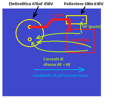

Ti invito a immaginare cosa succede se togli il taglio di massa:
NO Taglio di massa.png (5.41 KiB) Osservato 5122 volte
Guarda che disastro.
La corrente non sa se richiudersi sull'elettrolitico o sul poliestere. Il poliestere non se lo fila praticamente più nessuno. Patetico. :mrgreen:
La corrente inizia a dividersi: il contributo ad alta frequenza sceglie il percorso a minor induttaza, mentre le componenti a bassa frequenza scelgono il percorso a minor resistenza.
In sostanza, si prendono tutto il piano! :evil:
Risultato: un bel potenziale di rumore, con gradiente indicato dalla linea azzurra. Tanti saluti ai circuiti analogici e ai controlli implementati in quella zona... oops
Questo dovrebbe chiarire ancora una volta il significato della frase: "Col piano di massa si risolvono tanti problemi, ma a volte se ne creano di nuovi". :mrgreen: :ok:

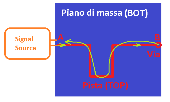

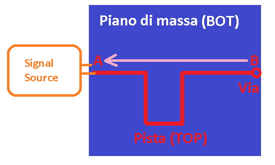

Ma cos'è un circuito a bassa induttanza? Beh, su PCB è tipicamente quello che racchiude la minor area nel suo percorso da Vcc a massa. Abbiamo in figura un esempio topico:
Il generatore di segnale inietta una corrente a bassa frequenza attraverso la pista nel piano TOP del PCB rappresentato sulla destra. In fondo al PCB abbiamo un via che collega la pista al piano di massa, al quale il generatore è a sua volta collegato.
Cosa succede in bassa frequenza?
Beh, la corrente percorre la pista, fa le curve, poi entra nel via e sceglie la via più breve per tornare al generatore: la strada dritta!
Avremo una densità di corrente elevata in mezzeria, descrescente a mano a mano che ci allontaniamo. Ovviamente avremo una concentrazione in corrispondenza del via e del punto di ritorno al generatore.
Osserviamo cosa succede in HF:
Guarda un po'. La corrente segue un percorso del tutto innaturale, fa di tutto per restare "sotto" alla pista del piano superiore! :mrgreen: Quando l'ho visto la prima volta non ci credevo. Un piano di massa con una corrente a zig-zag. Se sei bravo puoi addirittura farle fare marcia indietro! :mrgreen:
Io chiamo queste cose "magia nera". :mrgreen:
Puoi ben immaginare quanto sia importante considerare questi fenomeni durante il layout di un circuito switching.
La regola? Immaginare sempre il percorso completo della corrente, e mai la "sola andata". Se manteniamo il piano di massa sotto le piste ad alta frequenza, la corrente si richiuderà facilmente stando "sotto" la pista, senza disturbare i circuiti vicini.

questa analisi di "magia nera" su che spettro di frequenze dovrebbe essere applicata?

Non c'e` magia nera, ci sono le equazioni di Maxwell che sono difficili da risolvere, specie guardando solo il circuito.
Quello che voglio dire e` che nell'EMI non ci sono i fantasmi, le stregonerie o simili, neppure i guru. Ci sono le equaziondi dell'elettromagnetismo e l'esperienza del progettista che "vede" dove passano le correnti, qual e` il momento magnetico della spira... come ha ben mostrato Foto Utentebrabus "vedendo" le richiusure.

Ma la mia domanda è (lo ripeto): da quali frequenze questi fenomeni "magici" cominciano a farsi sentire in maniera "pesante" ?

ANDREA2013 ha scritto:da quali frequenze questi fenomeni "magici" cominciano a farsi sentire in maniera "pesante" ?
Anche a 1 Hz ;-) Anni fa passai una settimana a "debuggare" un circuito in cui avevo collegato uno schermo di un cavo nel punto sbagliato: la corrente di ritorno si richiudeva verso l'alimentazione seguendo un percorso che disturbava una parte del circuito. La frequenza era, appunto, 1 Hz. Però erano impulsi con tempo di salita di 2 ns: non conta la frequenza del segnale, ma l'estensione del suo spettro.

brabus ha scritto:...Osserviamo cosa succede in HF:... La corrente segue un percorso del tutto innaturale, fa di tutto per restare "sotto" alla pista del piano superiore...
Ciao Foto Utentebrabus,
grazie per le ottime spiegazioni sui tagli dei piani di massa !
Solo una curiosità:
il fatto che in HF la corrente di ritorno fa di tutto per restare "sotto" alla pista del piano superiore, è dovuta all'accoppiamento capacitivo tra la pista e il piano di massa :?:
