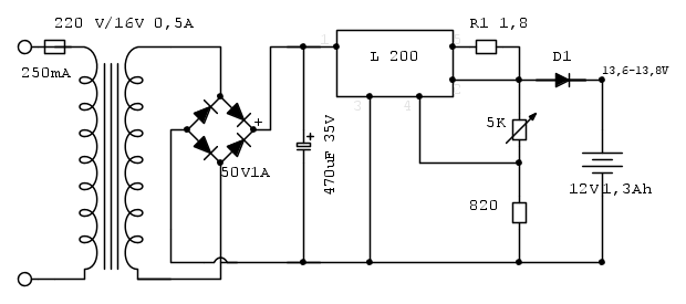

Non te la senti di realizzarlo tu? È un circuito molto semplice, eccolo:
Non hai mai realizzato circuiti elettronici?
Batteria e carica batteria

ccfrancs ha scritto:Grazie a tutti per la risp!!!
Allora, senza rischiare niente e stare pure tranquilli, ditemi che carica batteria devo chiedere al negozio così lo compro direttamente.
Grazie ancora
Se lo vuoi comprare, penso che in un negozio ti basti dire "batteria al piombo da 12V 1, 3a/h" e ti sapranno dare qualcosa di fatto apposta.
Se lo vuoi costruire, si può fare con una certa semplicità...soprattutto perché esiste Electroyou
In caso, basta che chiedi.
EDIT: manco finito di scrivere ed ecco che ki accorgo dell'ottimo post di federico
