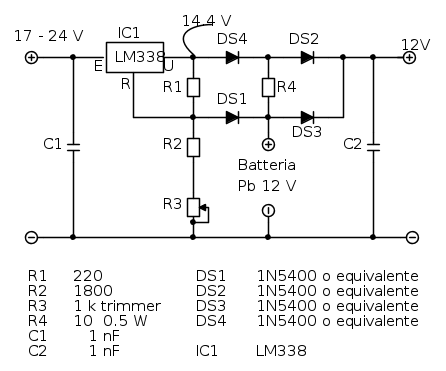

Messaggioda Foto UtenteFedericoSibona » 29 ott 2013, 14:31
A parte quanto detto da Foto Utentemarco438 sui costi, guarda questo circuito che è derivato da uno suggerito da Foto UtenteGuidoB in altro topic ;-)
Al circuito manca a monte trasformatore-ponte-condensatore oppure uno switching.
E spero, riadattandolo, di non aver sbagliato niente ;-) Ho solo cambiato l'integrato, ma forse, viste le maggiori correnti, sono da rivedere le potenze dei resistori, ora guardo.
PS: penso che se tu trovi un alimentatore switching che possa dare 14,4V 5A, potresti anche risparmiare l'LM338

Messaggioda Foto Utentemarco438 » 29 ott 2013, 14:48
Si Foto UtenteFedericoSibona, pero' da quel circuito, nel migliore dei casi, puoi arrivare a tirar fuori un massimo di 4/4.5A; siamo sicuri che bastino per lavorare in sicurezza?
Sara' che a me il LM338 non e' mai piaciuto :mrgreen:
