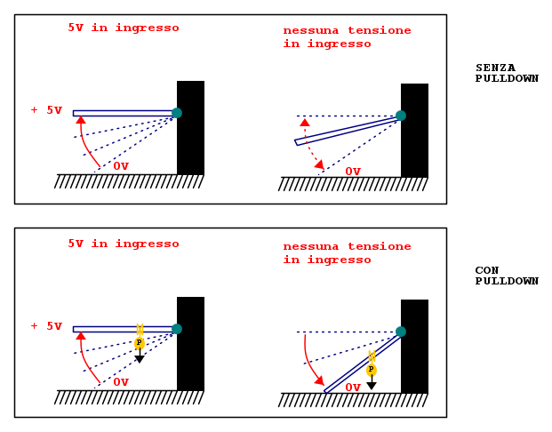

Il pulldown, cos'è e a cosa serve... vediamo se cosi' lo capisci al volo
L'esempio non è completamente corretto dal punto di vista delle grandezze, proporzioni, ecc... ma concettualmente puo' aiutarti a capire cosa è e a cosa serve.
Immagina di avere un'asta mobile incernierata ad un muro, l'asta è molto leggera, e con la sola forza di gravita' non cade da sola verso il basso, ma resta nella posizione in cui la lasci; è anche vero che la minima vibrazione o disturbo possono cambiare la sua posizione.
Quando applichi 5 V in ingresso è come se con la mano spostassi l'asta e la ponessi orizzontale, se la lasci questa resta, ma potrebbe assumere altre posizioni a causa dei disturbi succitati, vento, vibrazioni, ecc...
Se invece metti un pulldown, è come se mettessi un pesetto vicino al perno dell'asta, che in assenza di imposizioni esterne (senza la 5V in ingresso) porta l'asta "di sicuro", pur con piccoli disturbi esterni, ad assumere la posizione di riposo 0V, assicurandoti che ci resti indefinitamente fino a che qualcuno dall'esterno non imponga di nuovo 5V e li mantenga (la tua mano che va a sollevare asta e pesetto, e la tiene cosi' finché vuole).
La forza per sollevare e tenere l'asta a 5V nel caso senza pulldown è leggermente inferiore a quella che ci vuole nel caso del pulldown (pesetto inserito), ma il pesetto che inseriamo è talmente leggero in confronto alla forza che imponi tu per portarlo a 5 V che nemmeno te ne "accorgi", tradotto nel circuito, la corrente che dai alla base è talmente elevata che 70 uA (il "peso" del pesetto di pulldown) è praticamente ininfluente, ed il "pesetto" è un utile amico che non fa' pesare la sua presenza

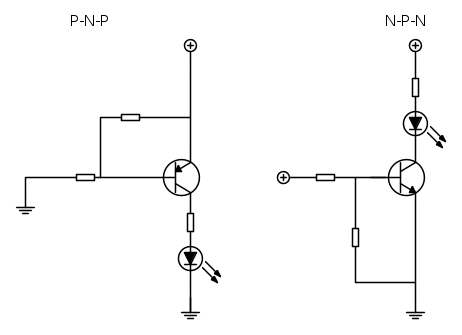

a proposito di P-N-P per il dimensionamento si procede allo stesso modo giusto?
In questo modo?
In questo modo?
Conta che quando usi un PNP la logica in ingresso e' negata, a volte ci si dimentica che il led si accendera' mettendo a massa l'ingresso, e si spegnera' ponendo a livello alto l'ingresso.

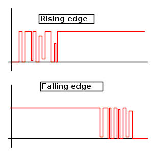

Quello di cui parli e' leggermente diverso, i pulsanti hanno bisogno si' di un pullup o pulldown, ma hanno bisogno anche (se non previsto via software) di un sistema antirimbalzo (debounce) per le vibrazioni meccaniche dovute al fatto che il pulsante non chiude istantaneamente e definitivamente (essendo essenzialmente una molla e un contatto nudo metallo metallo).
Per gli antirimbalzo si usa in genere un trigger di Schmitt (comportamento isteretico) preceduto da un pullup/down piu' condensatore (filtro passa basso).
Un pulsante, quando lo premi, si comporta piu' o meno cosi':
per ovviare a questo ci vuole un circuito del genere:
qui invece puoi vedere l'andamento temporale e capire meglio il funzionamento di un antirimbalzo, in pratica a cosa serve:
viewtopic.php?t=32457#p274722
Tutto cio' per la soluzione hardware ai rimbalzi dei pulsanti, c'e' anche una soluzione software che si usa nei microcontrollori e coinvolge un semplice algoritmo (un piccolo contatore) e un pull attivato internamente al micro, cosi' che all'ingresso non devi collegare altro che il tuo pulsante nudo e crudo ed al resto ci pensa il micro.
Come vedi il problema dei rimbalzi dei pulsanti e' diverso dal pull sulla base di un transistor, spero abbia capito la differenza

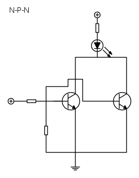

Ma supponiamo che io abbia bisogno di 300mA è contemplata una "porcata" del genere?
