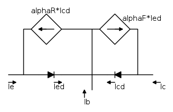

aeroxr1 ha scritto:Ecco per la precisione lo schema riportato proprio sul libro millman .
Non sarebbe stato più giusto disegnare il generatore di corrente controllato rivolto nel verso opposto ?
Immagine
ecco...mi pareva che la Ib che avevi messo a sinistra dovesse essere Ie...
comunque, dal modello hai che sia la Ied che la Icd si dividono in due componenti, una che esce attraverso il generatore controllato e l'altra che forma la corrente di base.
con i versi scelti da loro risulta:
I_{b} + I_{ed} + I_{cd} = Alfa_{R}I_{cd} + Alfa_{F}I_{ed}
quindi
I_{b} = I_{ed} (Alfa_{F} - 1) + I_{cd}(Alfa_{R}-1)
Che torna perché la I_{b} in realtà è uscente da un PNP...se i signori Millman & friend la avessero messa convenzionalmente uscente come tutte le persone di senno, invertendo il verso I_{b}ottieni:
I_{b} = I_{ed} (1 - Alfa_{F}) + I_{cd}(1 - Alfa_{R})
che suppongo sia quello che ti aspettavi.

[12] Re: BJT corrente di base
Messaggioda Foto Utenteaeroxr1 » 22 nov 2013, 16:32
jordan20 ha scritto:A quale generatore di corrente ti stai riferendo?
Per esempio ad alphaRIcd , che da quello che ho capito esprime la quantità di corrente che dal collettore passa all'emettitore .
Ma in un pnp nello schema di Ebers-Moll la parte emettitore base è rappresentata da un diodo dove anodo è la parte P e catodo parte N , quindi la corrente che dalla base N passa all'emettitore P non dovrebbe essere una corrente che va dal catodo all'anodo quindi di verso opposto a quello in figura ? #-o
edit @obiuan : non ci avevo fatto caso avevo messo due volte Ib ?%
ed ecco i significati di alphaR e alphaF che mi avevi chiesto :
alphaR*Icd rappresenta la porzione di Icd che raggiunge l'emettitore attraverso la base
alphaF*Ied è la porzione di Ied che raggiunge il collettore
i pedici si riferisco a : trasmissione diretta (F,forward) dall'emettitore al collettore
trasmissione inversa (R, reverse) dal collettore all'emettitore.
0.98<= alphaF <= 0.998 e 0.40<=alphaR<=0.8
edit2 : ho letto solo ora la tua risposta modificata , non avevo fatto caso che l'avevi modificata :) Io pensavo che Ib fosse entrante pensa te ! Siccome l'ho studiata su millman per me era entrante .. ora le cose piano piano mi tornano :) Mi rimane ancora quel dubbio su ebers-mool e i versi dei generatori controllati , però già meglio :)

[13] Re: BJT corrente di base
Messaggioda Foto Utenteobiuan » 22 nov 2013, 16:56
aeroxr1 ha scritto:Ma in un pnp nello schema di Ebers-Moll la parte emettitore base è rappresentata da un diodo dove anodo è la parte P e catodo parte N , quindi la corrente che dalla base N passa all'emettitore P non dovrebbe essere una corrente che va dal catodo all'anodo quindi di verso opposto a quello in figura ? #-o
Certo, quando il PNP è in zona attiva la giunzione CB è polarizzata inversa, quindi ci sarà una piccola componente della (piccola) corrente di base che fluisce dalla base verso il collettore (normalmente chiamata I_{cb0} se ricordo le convenzioni del Millman), ma di solito si trascura completamente perché mascherata dalle altre due componenti che sono più importanti, quantitativamente. Ma in zona attiva anche la Vcb dovrebbe essere girata rispetto a quella in figura...sono solo convenzioni, ovviamente una volta messo quel modello in un circuito avrai V_{cb}, I_{cd}, I_{b} e I_{c} tutte negative.
in pratica, avrai:
- la I_{e} concorde al verso e composta da una I_{ed} grande e concorde al verso in figura, e da una AlfaR I_{cd} piccola e discorde dal verso.
- la I_{c} discorde dal verso e composta da una I_{cd} piccola e discorde dal verso in figura, e da una AlfaF I_{ed} grande e concorde.
@edit: Foto Utenteaeroxr1 ho rimodificato questa risposta per chiarire meglio sulla Ib.

[14] Re: BJT corrente di base
Messaggioda Foto Utenteaeroxr1 » 22 nov 2013, 18:02
Si infatti , in effetti guardando anche la Vcb come dici giustamente te nel disegno dovrebbe essere presa nel verso opposto , poi i segni vengono di conseguenza e il risultato è ugualmente corretto :)
Sai una cosa che mi creava confusione anche quale era ? la corrente inversa ! Io avendo da poco studiato la semplice giunzione pn pensavo che la corrente era nulla se questa giunzione veniva alimentata inversamente a meno che la tensione inversa non fosse stata maggiore della V di breakdown .
In realtà in inversa un po' di corrente passa comunque , ma trattandosi dei portatori minoritari si suppone quasi uguale a zero per la precisione Is giusto ?
Mentre se si oltrepassa la breakdown inizia a passare molta più corrente ? :)
:mrgreen:

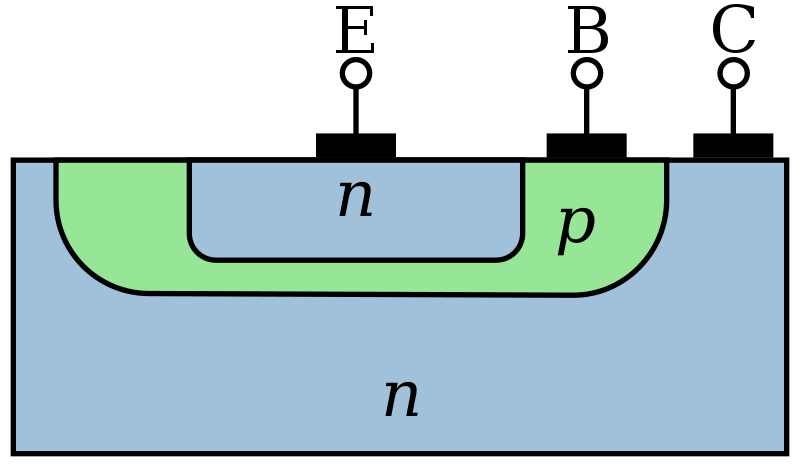

Messaggioda Foto Utentemarco77na » 6 ago 2020, 15:15
Ho studiato elettronica analogica sul Jeager, lo trovo un ottimo libro, se vuoi dettagli sulla fisica dello stato solido poi devi cambiare testo e persino esame, è un esame a parte nei corsi di ingegneria, pero' accennare alla legge di azione di massa che regola il fenomeno del rimpiazzamento delle lacune nella base a seguita di perdite di lacune dovuta ai fenomeni di ricombinazione, aiuterebbe gli studenti ad evitare di immaginarsi le fette di salame che arrivano da sinistra e i panini da destra, cosi come sembra leggendo altri testi, non il Jeager aha.
Avrei un'ultima curiosità, sempre in riferimento ora alla corrente di base avrei un'altra curiosità; nella foto c'è i transistor bipolare reale (o quanto meno meno ideale) visto in sezione, la tasca drogata N+ dell' emettitore forma una giunzione PN con la tasca di base ma non solo nella zona rigorosamente verticale chiamata "transistor intrinseco" ed a cui tutti i modelli del transistor che si studiano a scuola fanno riferimento, ma anche in quella laterale, quindi sono portao a pensare che la corrente di elettroni dall'emettitore alla base passi anche attraverso i lati in condizione di VBE diretta, guardate quanto è profonda la tasca N+ dell'emettitore, perché mai questi elettroni dovrebbero viaggiare tutti verticalmente nel transistore intrinseco quando poi la giunzione si estende lungo tutto il perimetro delle tasche? quindi in modelli piu raffinati dovremmo includere anche il contributo delle correnti laterali che entrano nel collettore non solo nella zona del transistor intrinseco ma lungo tutto il perimetro della giunzione, certo la base qui non è corta come nella zona del transistor intrinseco ma gli elettroni dovrebbero lo stesso percorrerla, oppure la corrente di base non passa per le vie laterali e dalla base si dirige come un autostrada nella zona piu stretta della base? Jeager dice che le caratteristiche elettrice del BJT sono determinate ESSENZIALMENTE solo dal tratto verticale cioè dal transistor intrinseco quindi devo pensare che Jeager stia alludendo alle correnti laterali che pure ci sono cosi come sembra evidente ma sono trascurabili e quindi per il modello del BJT reale va bene quello del BJT intrinseco(almeno per quelli che sono i circuiti presentati nello stesso Jeager!)

[20] Re: BJT corrente di base
Messaggioda Foto Utentedjnz » 6 ago 2020, 17:48
Reminescenze di trenta anni fa... l' "effetto transistor" (conduzione inversa controllata della giunzione CB) avviene solo dove le giunzioni sono molto vicine, al di fuori di questa regione si hanno solo dei normali diodi... altrimenti basterebbe unire due diodi per gli anodi per ottenere un transistor NPN.
