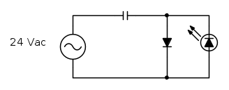

giannid19 ha scritto:Nei quadri industriali si usa questo
http://www.detas.com/detas/pdf/disposit ... ED_cil.pdf
ti posso assicurare che non crea nessun problema di sfarfallamento.
Quelli che funzionano in AC, come si vede dallo schema a fondo pagina, sono costituiti in realtà da due led in antiparallelo. In questo caso il problema della tensione massima inversa non si pone visto che il massimo di tensione che vede il diodo polarizzato inversamente è la tensione diretta dell'altro...

Secondo me potresti fare così:
Se consideri che tu hai 24Vac (Vrms) corrispondono a 33,94 Vpicco
Se nel LED vuoi 10 mA hai bisogno di un R = 33,94/0.010 = 3394 ohm
Invece di una resistenza, gli metti un condensatore che abbia la stessa reattanza:
Xc= 1/(2*pi*50*C)
risulta che il condensatore deve essere da 1uF /50VL (non polarizzato)
Come diodo usa un 1N4007

In quel modo calcoli la corrente di picco, quella media attraverso il led viene piu` bassa perche' meta` va sprecata attraverso il diodo in antiparallelo, e poi c'e` il rapporto fra valore di picco e valore medio.
Alla tensione di rete 1uF con un raddrizzatore a doppia semionda da` una corrente di 65mA (circa, vedere qui. Con il raddrizzatore a singola semionda la corrente si dimezza, 32mA, e abbassando la tensione da 230V a 24 V si divide ancora per 10 e si ottiene una corrente media di circa 3mA.
