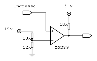

Io avrei usato un comparatore tipo LM339, con il seguente schema di principio:
L'uscita va alta se l'ingresso supera i 6.5 V circa.
Comunque in un modo o nell'altro, devi sicuramente avere un blocco che discrimini il livello in ingresso (che non è un livello logico di quelli standard) e che te lo converta in un livello logico adatto alla tecnologia logica che andrai poi ad utilizzare. Per essere pratici, diciamo che il livello 0 - 5 V va benissimo ed è lo standard.

Grazie per la risposta. Volevo dire qualcosa del tipo:
i catodi dei diodi sono connessi all'uscita, la quale è a sua volta connessa amassa tramite la resistenza R. Se su uno degli ingressi è presente il livello logico alto, il diodo relativo è polarizzato direttamente e pertanto è in conduzione, quindi un interruttore chiuso.La corrente fluisce su R provocando una caduta di tensione pari a quella d'ingresso. L'altro diodo è polarizzato inversamente e quindi interdetto e l'ingresso è sconnesso dall'uscita.

Dunque, il primo schema (quello a diodi) non capisco come possa funzionare. Se non ho frainteso tu hai un solo segnale, non due, del quale devi discriminare due livelli. Quindi con lo schema a diodi, che prevede due ingressi non capisco come puoi discriminare se hai in ingresso 5 o 10 V.
Il secondo schema non l'ho analizzato bene, ma tutto quel popò di roba per discriminare due livelli mi sembra eccessivo. Ha senso tirare in ballo un ADC se fai tutto con un microcontrollore, allora in quel caso leggi il livello con l'ADC dopo averlo condizionato in modo corretto alla dinamica di ingresso (basterebbe un partitore) ed in funzione di quello fai tutto il resto in firmware, ma non mi sembra ciò che ti è richiesto. Come ti dicevo nel post precedente, secondo me ti basta un comparatore a soglia. Se proprio vuoi potresti farlo con isteresi, ma non mi pare che il problema lo richieda... E a quel punto hai un segnale digitale il cui livello dipende dal livello del segnale in ingresso.

Ipotesi convertitore flash:
Il segnale V da convertire viene applicato agli ingressi non invertenti, dove ogni ingresso invertente di ciascun comparatore è connesso ad una rete resistiva che ripartisce la tensione di riferimento in otto fasce ad esempio nel caso di un convertitore a 3 bit di uscita.Ciascun comparatore commuta la sua uscita a 1 quando supera il rispettivo livello di riferimento. Le uscite vengono memorizzate in sincornisco con un segnale di clock e codificate per fornire un dato digitale stabile.
Nel nostro caso servono due bit di uscita quindi 2^2-1 comparatori.

Linrush ha scritto:La tua soluzione:
Non capisco molto bene il circuito. Potresti spiegarmi come si comporta durante l'impulso? Il ruolo che hanno le resistenze.
Sul Datasheet ho visto il PIN CONNECTIONS e probabilmentre disegnerò quello. In input1 + e input1- cosa collego con precisione?
Allora, il circuito è un comparatore di soglia. La soglia è determinata dalle prime due resistenze di sinistra, che costituiscono un partitore. Se tu alimenti il partitore con 12 V avrai, con la solita formuletta, una tensione di circa 6.54 V all'ingresso invertente del LM339. All'ingresso non invertente avrai il tuo segnale. Se il segnale è a livello 5 V, avrai che l'ingresso non invertente è a tensione più bassa di quello invertente, quindi l'uscita è bassa (0 V). Se invece il tuo segnale è a 10 V (quindi oltre i 6.54 V di soglia), l'ingresso non invertente è a tensione più alta di quello invertente, e l'uscita va alta.
La resistenza di pull-up in uscita serve perché l'LM339 ha un'uscita open-collector. Se nel compito usi blocchi idealizzati, quindi non fai riferimento allo specifico componente, puoi anche ometterla.
Spero di essere stato chiaro.

Domanda stupida. All'ingresso invertente non possiamo mettere una tensione di 5 V direttamente senza far uso del partitore? Non dico 5V precisi, ma 6V.
Se non si può fare posso inserire valori diversi di tensione e di resistenza per ottenere una tensione Vs poco più di 5V?

Linrush ha scritto:Domanda stupida. All'ingresso invertente non possiamo mettere una tensione di 5 V direttamente senza far uso del partitore? Non dico 5 V precisi, ma 6V.
Se non si può fare posso inserire valori diversi di tensione e di resistenza per ottenere una tensione Vs poco più di 5 V?
Ovviamente si può. Ho messo il partitore perché comunemente nella realtà si hanno a disposizione solo poche tensioni ben definite. Ad esempio in un circuito come il tuo, una situazione realistica è la presenza di un paio di tensioni, ad esempio 12 e 5 V.
Per migliorare l'immunità al rumore per entrambi i livelli, la soglia ti conviene metterla a metà tra i due. Quindi già i miei 6.54 V sono pochi, avrei dovuto mettere 7.5 V, ma mi ricordavo a memoria il partitore con i 6.54
Rifacendo i conti potresti mettere una 15k o 18k per tenerti rispettivamente come soglia appena sotto o appena sopra i 7.5 V.
