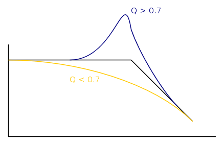

Cerco di ampliare il discorso e il ragionamento. Essendo molto arrugginito, ti prego di confermare o correggere le mie affermazioni.
Q dice quanto siamo vicini al Bode-plot "idealizzato" (due rette). Con Q \approx 0.7 siamo vicini alla linea nera:
Ho rifatto i calcoli per diversi valori di R_f.
Resistenze molto elevate (10M\Omega) rendono la capacità necessaria all'ottenimento di Q \approx 0.7 estremamente piccola (70 fF).
Ciò significa che sono in balia delle capacità parassite e ho poco controllo sul circuito. In queste condizioni, una deviazione di 100 fF (che non ho modo di controllare) mi sposta la frequenza di taglio di circa 100 kHz.
Se metto R_f = 10k\Omega mi servono circa 2.2 pF come capacità di compensazione per ottenere una banda piatta. Questa capacità è sicuramente dominante rispetto alle capacità parassite di resistore e PCB e mi permette quindi di controllare meglio il comportamento del circuito.
Mi chiedo se a questo punto posso stare tranquillo o se devo considerare le capacità di ingresso dell'opamp e quella del fotodiodo anche come "incerte". In altre parole, posso lasciare un guadagno in DC di 10000 con 2.2 pF di compensazione o devo cercare di diminuire il guadagno (o cambiare opamp) in modo da avere un Q di 0.7 con una capacità di compensazione maggiore (e quindi dominante) rispetto a fotodiodo e ingresso dell'amplificatore?

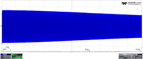

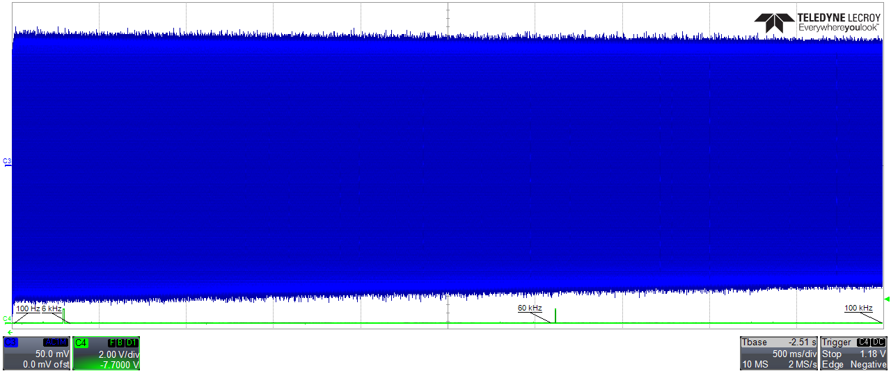

Ho sostituito il fotodiodo con un modello geometricamente piú adatto all'applicazione, lo svantaggio è che ha una capacità parassita da elefante: 65 pF (non voglio mettere bias per ridurla, altrimenti mi ritrovo il problema della dark current).
OPA301 con Hamamatsu S12158-01CT
R_f = 1 \mathrm{M}\Omega
Senza C_f
C_f = 1.5 \mathrm{pF}
f_{-3dB} calcolata: 106 kHz
f_{-3dB} misurata: 88 kHz
Direi che posso essere soddisfatto. Grazie per l'aiuto!
