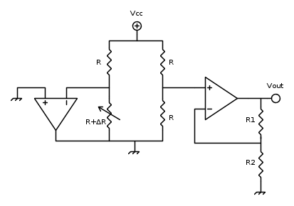

[14] Re: PT1000
Messaggioda Foto Utentespud » 17 feb 2014, 20:52
Una possibilità è questa
dove avresti:
V_{out} = \frac{V_{cc}}{2} \frac{\Delta R}{R} \left( 1+\frac{R_2}{R_1} \right)
il guadagno dello stadio non invertente lo calcoli come nel caso precedente, poi si sottrae l'offset ancora come prima.
\Delta R è la variazione della resistenza rispetto al valore nominale R, le altre resistenze sono al valore della resistenza nominale del sensore.
