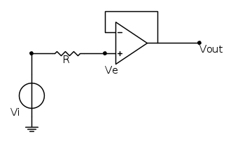

Messaggioda Foto UtenteRabeluk » 22 feb 2014, 15:14
logicamente non sono uguali... però supponendo che al posto di C ed R ci sia solo R il procedimento credo sia simile

Messaggioda Foto Utenteg.schgor » 22 feb 2014, 15:20
Non è vero nemmeno quello: la resistenza che metti in serie,
è collegata al GND :!:

Messaggioda Foto UtenteRabeluk » 22 feb 2014, 15:32
quello che sto cercando di dire è di suppore un thevenin ai capi di R dell'esercizio e il parallelo tra C ed R lo chiamo ancora R e Vthevenin lo chiamo Vi ... la resistenza di carico l'ho messa per sbaglio quindi suppongo che non ci sia... quindi avrei una cosa cosi.. va bene la soluzione che ho trovato o è tutto sbagliato?

Messaggioda Foto Utenteg.schgor » 22 feb 2014, 15:49
Che c'entra Thevenin?
Devi disegnare il diagramma di Bode o no?
Se sì, comincia col ricavare la FdT del circuito CR,
cioè Ve/Vi, poi vedremo quella dell'amplificatore(Vo/Ve).

Messaggioda Foto UtenteRabeluk » 22 feb 2014, 15:55
scusatemi ma non mi funziona il sito di latex
Ve/Vi=R/(1 + R SC)

Messaggioda Foto Utenteg.schgor » 22 feb 2014, 16:01
No. Mi dici come l'hai ricavato?

Messaggioda Foto UtenteRabeluk » 22 feb 2014, 16:10
Edit: c'è anche Rin quindi
Ve/Vi=(R//Rin)/(1 +( R//Rin) SC)

Messaggioda Foto Utenteg.schgor » 22 feb 2014, 17:57
Per ricavare la FdT di un circuito, invito a leggere questo articolo.
Per il primo blocco derivatore Ve/Vi, la resistenza interna
dell'operazionale non c'entra. Vi alimenta la serie Z=R+\frac{1}{C\cdot s}
e Ve=\frac{Vi}{Z}\cdot R, da cui è facile ricavare l'espressione di Ve/Vi.
In generale, mi sembra tu non abbia ben compreso l'essenza del problema.
Non si tratta di studiare il comportamento dell'operazionale in continua
ma sono stati dati parametri peggiori di quelli normalmente riscontrati
nei componenti "reali" per evidenziarne i limiti. La presenza di un
blocco derivatore all'ingresso esclude appunto la possibilità di segnali
in continua e i parametri dell'amplificatore ne limitano l'applicabilità alle alte frequenze.
Per questo è chiesto il diagramma di Bode che evidenzia la "banda passante"
del circuito.
Attendo la FdT corretta del primo blocco, per affrontare poi
quello dell'amplificatore.

Messaggioda Foto UtenteRabeluk » 22 feb 2014, 18:12
non capisco perché R e C sono in serie... io le vedo in parallelo

Messaggioda Foto UtenteGiulioB » 22 feb 2014, 18:18
Son in serie perché sono attraversate dalla stessa corrente, non assorbendo corrente l'operazionale ;-)
