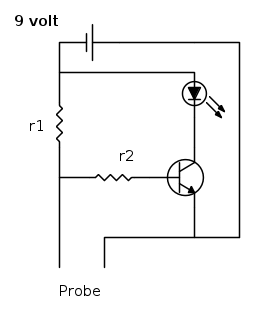

Ricapitolo.
Mi serve un circuito che accenda un led quando non c'è piu' acqua in un vasca.
Questo è quello che avrei pensato di fare. Domande:
1) il circuito funzionerebbe?
2) per un led rosso da 20mA alimentando il tutto con 4 stilo r1 dovrebbe essere anch'essa da 100ohm giusto?
3) La spiegazione che mi do del circuito è questa Quando c'è acqua la corrente scorre attraverso la sonda per la presenza della resistenza da 100 ohm r2 Quando manca l'acqua inizia a fluire corrente attraverso la resistenza e verso il collettore del transistor che a questo punto permetto il passaggio di corrente attraverso il led.
4) Ho in casa una sacchettata di bs170 posso usarli al posto del transistor npn ? Come si collega?
Abbiate pietà di me ma mi piace sono un totale ignorante di queste cose ma mi diverte capire come funzionano. (l'oggetto già fatto costa 5 euro
[18] Re: Com'è fatto?
Ciao,
intanto potresti fare lo schema in FidoCadJ come richiesto dalle regole del forum....così possiamo correggerlo, visto che è sbagliato ;-P
[19] Re: Com'è fatto?
Attenzione il BS170 è molto delicato, si rompe se la tensione GS supera 15-20V e, con l'altissima impedenza che ha, quel valore si supera molto facilmente: è sufficiente toccare il gate con un dito mentre gli altri terminali sono in contatto con qualsiasi altro conduttore, oppure può rompersi semplicemente saldandolo al circuito senza aver prima usato la precauzione di collere i tre terminali tra loro con un filo attorcigliato, da rimuovere poi a saldatura fatta.
Visto che, una volta montato, il gate sarebbe collegato alla sonda e quindi ancora vulnerabile, per evitare rotture durante l'uso si dovrebbe aggiungere uno zener da una decina di volt collegandolo tra G e S..a conti fatti conviene la soluzione a transistor che è più immune da questi problemi.
Credo poi che il sistema non sia sufficientemente affidabile: se il cavetto dovesse bagnarsi esternamente si potrebbe avere conduzione anche a livello basso.
Quando si utilizzano questi sistemi per rilevare il livello di un liquido conviene utilizzare al posto del cavo due tondini metallici distanti tra di loro e fissati a sbalzo ad un supporto isolante solo dal lato alto. In questo modo il funzionamento è assicurato fino a che il liquido non arrivi a bagnare il supporto isolante che quindi conviene montare più in alto del livello di sfioro.

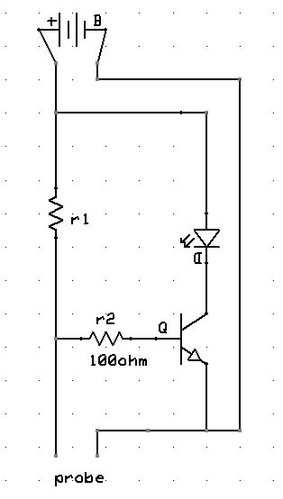

[20] Re: Com'è fatto?
Grazie per i consigli , l'ide di usare dei tondini di ferro la terro presente grazie .
Ho rifatto lo schema con fidocad
Riuscite a spiegare a un totale ignorante come me cosa ho sbagliato e coe correggere?
Andrea
Andrea
