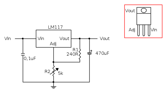

Fossi in te metterei un trimmer in modo da regolare esattamente il livello di tensione.

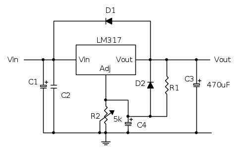

Beh, allora se vogliamo fare le cose come si deve (e visto che trattasi di LM317 e non 117) metterei l'elettrolitico in ingresso ed il ceramico in uscita; aggiungerei un piccolo elettrolitico tra Adj e GND e due diodi di protezione.
I valori delle resistenze li ho modificati per la tensione richiesta.
Non ho messo i valori dei condensatori nello schema; credo possano andare bene un 470uF in ingresso e 0.1uF in uscita.

Nello schema di marco438, che non ha siglato i componenti, non condivido il condensatore elettrolitico di 10 uF sulla rete di feedback e regolazione. La risposta del regolatore alle variazioni di carico sarebbe lenta e, trattandosi di telecomando che può cambiare repentinamente da riposo a lavoro e viceversa, quel filtro dovrebbe essere realmente minimo, dalle parti di 10 nF.
Candy
- Messaggi: 10123
-C1 Sempre meglio lasciare un elettrolitico come filtro d'ingresso.
-C2 il ceramico lo preferisco all'ingresso in quanto previene eventuali autoscillazioni.
-C4 lo lasciamo per stabilizzare la tensione di uscita.
-C3 all'uscita lo lasciamo per spianare eventuale ripple residuo in uscita.
-DS1 va bene come protezione per LM317 quando si spegne il circuito.
-DS2 Lo si lascia per scaricare C4 nel caso c'e' un cortocircuito sull'uscita.
-R1 conviene lasciare il valore di 220 Ohm per riferimento al partitore resistivo

DS2 Lo si lascia per scaricare C5 nel caso c'e' un cortocircuito sull'uscita.
intendevi C4?
R2 conviene lasciare il valore di 220Ohm per riferimento al partitore resistivo
intendevi R1?
