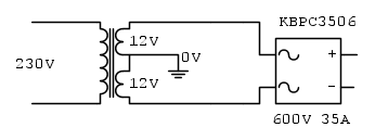

Ho deciso di non usare più l'alimentatore da notebook ma di usare un trasformatore di sicurezza 12-0-12 da 300VA gentilmente offerto gratuitamente da lui.Con questo direi di riuscire a tirarci fui un alimentatore 0-12V 5A.

Che schema avresti deciso di adottare?

Per la sezione di alimentazione avevo in mente questo
Per il circuito dell'L200 sto ancora leggendo l'interessante(e lunga :D )progetto che mi hai linkato.

Credo sia piu' conveniente adottare la configurazione del link usando due diodi schottky per preservare al massimo la tensione disponibile.
