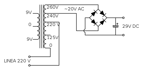

Ma se sicuro che quello che stai usando sia un secondario ?
Scusa se mi permetto, ma sembrerebbe che tu stia facendo una cosa pericolosa (anche se era il sistema adottato su migliaia di vecchie radio)
se le cose stanno come penso cambia subito trasformatore, l'idea che mi sono fatto è che tu stia lasciando inutilizzato il secondario e che tu stia usando le prese del primario predisposte per l'uso con cambiotensione, come le prese di un autotrasformatore
nel qual caso ti ritrovi con una sezione dei fili che usi inadeguata alla corrente che debbono sopportare
Chiaramente se ti sei collegato tra due prese del primario che prevedano 20V di differenza (ad esempio le prese 240V e 260V) ottieni in uscita circa un 20V AC
Per verificare se le cose stanno come dico basta che tu controlli se c'è continuità tra i fili rosso-giallo-blu-nero-marrone e ti auguro che il caso non sia quello dell'esempio

Attenzione che se le cose stanno come dice Foto UtenteKagliostro non sei isolato dalla rete!

massi879 ha scritto: In uscita ho tra cavo Rosso e Marrone del lato con 5 cavi 21 v
Per la miseria, se è così che hai fatto ha ragione Foto UtenteKagliostro, mi era sfuggito.
E si spiega anche il calore eccessivo! Quell'avvolgimento sarà interno, vicino al nucleo, ed sarà di sezione cavo esigua. Scalda il nucleo mentre gli avvolgimenti esterni del secondario restano appena tiepidi.
Il secondario è quello con i tre cavi grossi, blu-marrone rosso ed è lì che devi collegarti con il ponte. Non puoi prendere qualsiasi coppia di cavi uscente da un trasformatore perché ha la tensione che ti aggrada.

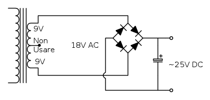

Se le cose stanno come ho detto, invece di cambiare trasformatore potresti fare in un paio di modi diversi
1) Lasci perdere la presa centrale del secondario (che isoli) e ti colleghi solo ai fili delle due estremità (rosso-blu ??) ed ottieni 18V AC che raddrizzati ti portano a ~25V

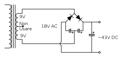

2) Vista la sezione dei cavi dei 9V sembrerebbe che di corrente ce ne sia, potresti quindi anche in questo caso isolare il centrale ed usare un duplicatore di tensione che ti porterebbe ~43V
Tieni presente che nel caso del duplicatore devi usare (nel duplicatore) degli elettrolitici ognuno da almeno 2000-3000 µF per ogni A necessario al circuito - naturalmente duplicando la tensione la corrente che si può prelevare da quegli avvolgimenti diminuisce, diciamo che se potessero erogare 2A, ti ritroveresti con 1A disponibile alla tensione raddoppiata
