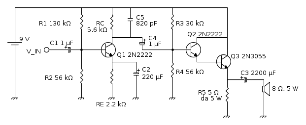

Foto Utentebanjoman grazie per essere intervenuto!
Con "Il tuo circuito personale è comunque fattibile" ti riferivi a questo schema?

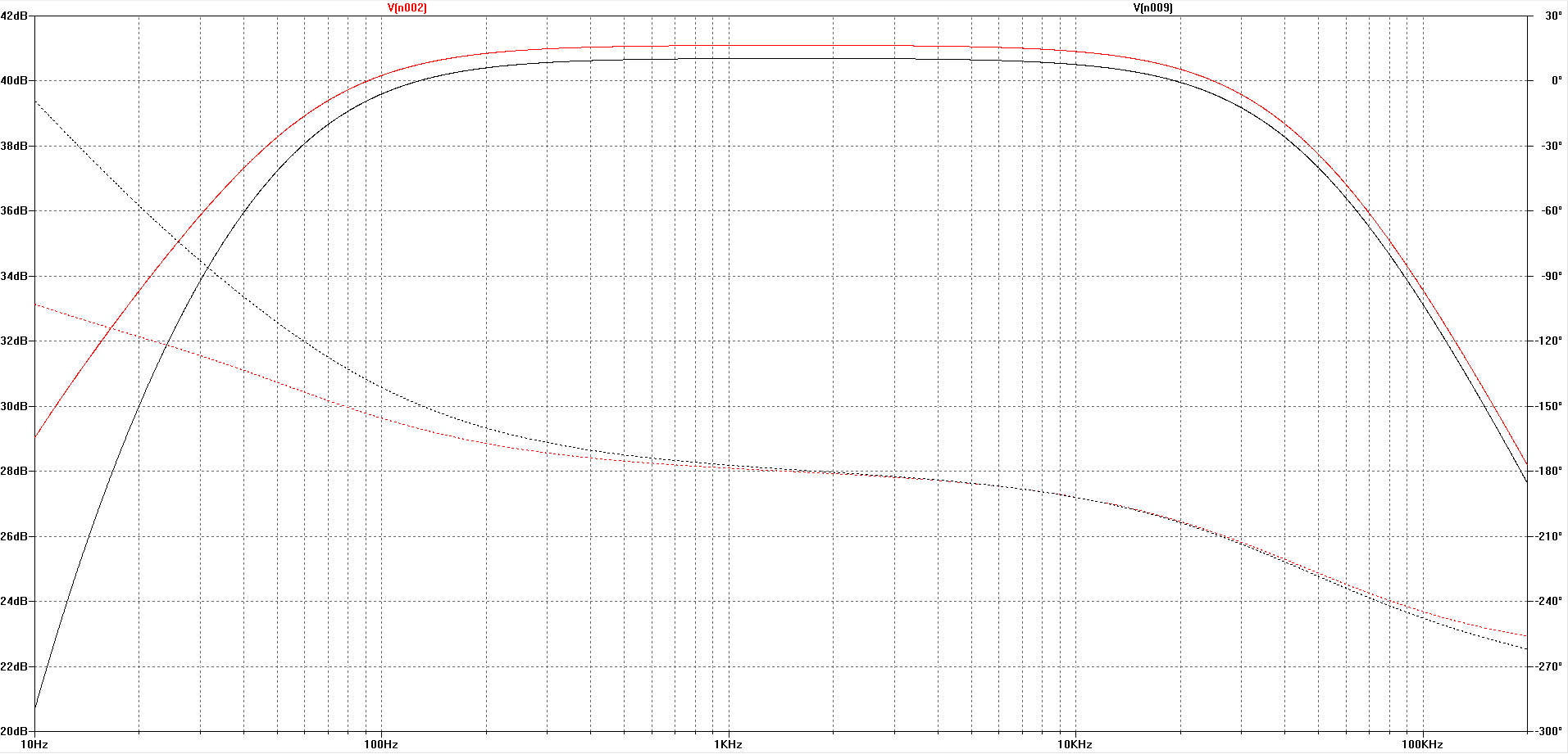

Ho inserito C5 affinché faccia da passa basso in alta frequenza e diminuito C1 per migliorare un po' la risposta in bassa frequenza, ottenendo il Bode in figura (rosso: tensione sull'emettitore di Q1, nero tensione sull'altoparlante).

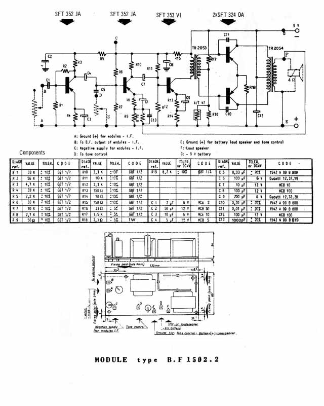

Mmm se ricordo bene a lezione ci è stato mostrato lo schema di un vecchio amplificatore degli anni 50-60 (non ricordo bene), ed in effetti mi pare che venisse impiegato proprio un trasformatore, con la stessa tecnica da te descritta.
Ecco l'ho appena cercato, questa è lo schema (il professore ce l'ha gentilmente caricato):
Ed eccolo, il terzo stadio è un emettitore comune con trasformatore. Questo però mi sembra che fosse un classe AB, col secondo trasformatore messo lì per poter usare due PNP. Domani (diciamo stamattina :mrgreen: ) mi rivedo il pezzo di videolezione, mi sto incuriosendo.

Schema da museo: gli SFT erano tutti transistor al germanio. All'epoca erano più diffusi i PNP degli NPN. Io ho ancora degli SFT316 che custodisco gelosamente, perché hanno una f_t di 300 MHz e oltre. Utilissimi per riparare gli oscilloscopi Tek anni '60.
Quegli schemi me li ricordo benissimo. Nei primi anni '60, si iniziava ad utilizzare i BJT mantenendo un approccio tipico dei tubi a vuoto. Questo spiega il primo trasformatore per ottenere i due segnali in controfase per lo stadio finale, che venne definito push-pull (a simmetria quasi complementare). Identico agli stadi valvolari.
Il simmetria complementare arrivò quando si resero disponibili coppie di BJT NPN-PNP sufficientemente omologhe.
Altri tempi....
Per maggiori informazioni, dà un'occhiata qui. Tesi di laurea molto interessante. Raccomandata per la sua chiarezza.

Fedhman ha scritto: Mmm se ricordo bene a lezione ci è stato mostrato lo schema di un vecchio amplificatore degli anni 50-60 (non ricordo bene), ed in effetti mi pare che venisse impiegato proprio un trasformatore, con la stessa tecnica da te descritta.
Beh, quello schema l'ho già postato qui viewtopic.php?f=1&t=44380&hilit=amplificatore+germanio&start=10
Nei piccoli amplificatori a transistor push-pull di quel periodo c'erano praticamente in tutti i trasformatori (pilotaggio ed uscita dei finali). Poi sono arrivati quelli a simmetria complementare (AC127/AC128, AC187/AC188 e simili), poi è stato utilizzato, nel primo stadio di amplificazione, un transistor al silicio (es. BC108) per ridurre il rumore e poi..... il silicio l'ha fatta da padrone. Quindi sono arrivati gli integrati, prima solo come piloti dei finali (es. TAA263, TAA320) e poi con l'integrazione totale ;-)
