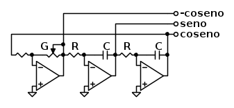

Complimenti per il progetto!
appena possibile faccio questo
[quote="BrunoValente"]
sulla protoboard e vi aggiorno
(sul primo integratore non ci vuole nessun condensatore?)

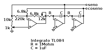

Oscillatore in quadratura con frequenza variabile
Il primo integrato è un amplificatore invertente, non occorrono condensatori.
Lo schema è di principio, probabilmente l'oscillazione non si innesca, serve un po' di reazione positiva.
Ti consiglio di provare a fare questo
se non ho sbagliato i conti con i valori a schema dovrebbe tirare fuori sinusoidi tra 0.2 e 0.4 Hz come serve a te, puoi rifilare i valori sperimentalmente.
Devi regolare il trimmer da 1k a partire dall'alto fino a che parte l'oscillazione e tirarlo un po' più giù.
le sinusoidi avranno le creste un po' tosate e spingendo il trimmer verso il basso la tosatura sarà via via più marcata, se però terrai il trimmer troppo in alto rischierai di farlo spegnere..è ovviamente una soluzione un po' grezza, se vuoi una sinusoide perfetta devi mettere in ballo un controllo più sofisticato e ovviamente più complicato.
Però se non hai un oscilloscopio non vai da nessuna parte

ce l'ho l'oscilloscopio
è vero, non me ne ero accorto,
credo che lo monterò la prossima settimana, appena lo monto ti faccio sapere, grazie mlle per ora

Ti chiedo ancora una cosa, come mai con LT spice non si riesce a simulare l'oscillatore in quadratura, mentre riesce a scovare autooscillazioni in alimentatori di potenza?
Secondo il simulatore non oscilla, mentre se lo monto sulla protoboard funziona correttamente...

devi dirgli di non calcolare il bias point iniziale.
