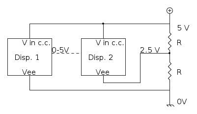

Messaggioda Foto Utentesimo85 » 27 mag 2014, 19:53
Quello schema è una pessima idea. Una tensione negativa rispetto a GND non la si tira fuori da un divisore di tensione..

[12] Re: Traslatori di livello
Messaggioda Foto Utenteposta10100 » 27 mag 2014, 19:55
Foto Utentesimo85, perfettamente d'accordo sull'alimentazione duale.
Volevo solo spiegare a Foto Utentegill90 che il partitore che ha suggerito non è adatto allo scopo. Anche perché poi i -2.5V sono riferiti a cosa? Il secondo dispositivo vede valori tra 0 e 2.5V, non tra -2.5 e 2.5.

[13] Re: Traslatori di livello
Messaggioda Foto Utentegill90 » 27 mag 2014, 20:13
No quello no, gli 0V di uscita per il primo dispositivo diventano -2.5V in ingresso per il secondo, la tensione negativa c'è sempre! Quello su cui sono d'accordo è che sia uno schema troppo semplicistico e soggetto a errori, il problema è che non so a cosa debba servire, siccome parliamo di tensioni logiche io ho supposto fosse per innescare qualche trigger a soglia negativa, e in quel caso tutto sommato potrebbe anche essere sufficiente. Francamente bisogna vedere a cosa serve: un'alimentazione duale (o il regolatore di tensione) sarebbe la cosa migliore, ma vale veramente la pena farsela? Viceversa lo schema a partitore non è per niente general-purpose e potrebbe non funzionare, ma se l'assorbimento del carico fosse minimo? Se è questo il caso varrebbe forse la pena usare uno schema del genere piuttosto che utilizzare un'alimentazione in più, è tutta una questione di quanto ci si vuole semplificare la vita e, soprattutto, della natura del problema.

[14] Re: Traslatori di livello
Messaggioda Foto Utentesimo85 » 27 mag 2014, 20:19
gill90 ha scritto:gli 0V di uscita per il primo dispositivo diventano -2.5 V in ingresso per il secondo, la tensione negativa c'è sempre!
E con questo vuoi dire che il secondo dispositivo da in uscita una tensione negativa riferita al riferimento, di -2.5 V?
O che il secondo dispositivo "vede" -2.5 V (riferiti a GND si intende!) ?
Non so te però io la tensione negativa riferita al riferimento in quel circuito non la vedo nemmeno con gli occhiali.
gill90 ha scritto:Francamente bisogna vedere a cosa serve
Questo lo deve scrivere Foto Utenteswangel.
Ad ogni modo offrire soluzioni per un problema che non si conosce a fondo, mi sembra solo una perdita di tempo.

[15] Re: Traslatori di livello
Messaggioda Foto Utentesimo85 » 27 mag 2014, 20:28
In questo schema:
ci sono due errori fondamentali.
1: Stai dando in ingresso al dispositivo di destra una tensione maggiore di quella della sua alimentazione, dato che tra il terminale di alimentazione positiva e Vee ci sono 2.5 V.
2: Cosa facciamo mettiamo 2 resistenze da 1 ohm l' una ? ?^!

[19] Re: Traslatori di livello
Messaggioda Foto Utentegill90 » 27 mag 2014, 20:44
Mmm su quello non ci avevo pensato, hai ragione. #-o Però se non ci fosse il dispositivo una tensione di uscita negativa rispetto ai 2.5V di riferimento darebbe una differenza di potenziale di -2.5V, io intendevo quello.
Eppure c'è qualcosa che mi sfugge, è per forza necessario lavorare in duale?

[20] Re: Traslatori di livello
Messaggioda Foto Utenteposta10100 » 27 mag 2014, 20:47
gill90 ha scritto:è per forza necessario lavorare in duale?
Direi di si, se metti 2 parti di circuito in comunicazione, esse devono far riferimento ad un punto comune.
Il più possibile equipotenziale oltretutto.
Che poi, perché avrebbero inventato gli alimentatori duali altrimenti?
