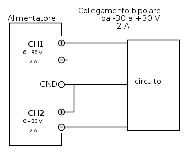

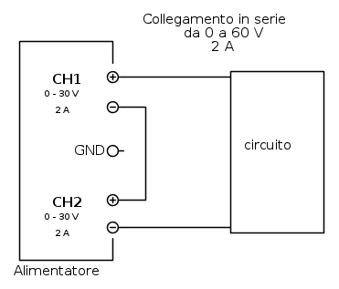

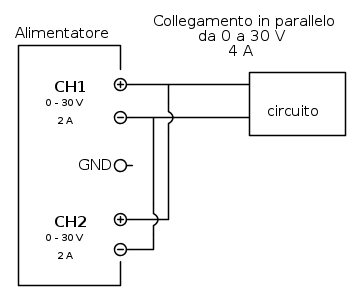

Con un alimentatore duale si possono effettuare 3 tipi di alimentazioni (a parte la semplice alimentazione di un singolo circuito o l'alimentazione di due circuiti indipendenti):
1) Collegamento in serie per ottenere doppia tensione;
2) Collegamento in parallelo per ottenere doppia corrente;
3) Collegamento bipolare per tensione duale.
Comunque uno schema non guasta per capirsi meglio:

[12] Re: come collegare a massa alimentatore da banco?
Messaggioda Foto Utentecore » 28 ago 2014, 18:40
perché nel terzo schema hai messo a terra lo zero? Non si poteva utilizzare il primo schema ed utilizzare il + e il meno collegati in serie come zero?

[14] Re: come collegare a massa alimentatore da banco?
Messaggioda Foto UtenteRobert8 » 29 ago 2014, 14:09
core ha scritto:perché nel terzo schema hai messo a terra lo zero? Non si poteva utilizzare il primo schema ed utilizzare il + e il meno collegati in serie come zero?
Si, anche!
E ce lo spiega magnificamente:
BrunoValente ha scritto: . . . . Lo stesso vale quando l'alimentazione è duale, a seconda dei casi, possiamo lasciare il circuito flottante oppure collegare a terra il polo comune tra le due alimentazione o il polo positivo oppure il negativo.
