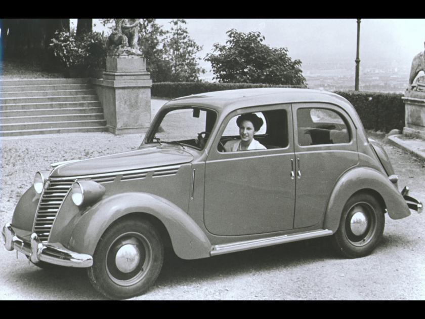

ma quanti anni hai?
Beh, mica poi tantissimi, ho solo fatto il giro degli "anta" per 3 volte ;-)
Vedi la feritoia verticale davanti alla porta anteriore ...... e la 1100E è del '49, quindi non proprio antica :D
