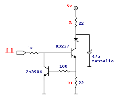

[13] Re: LM317 corrente pulsante
Messaggioda Foto UtenteGiulioB » 3 ott 2014, 11:26
Che ne dici di una soluzione a 2 BJT piu' tank?
I due transistor formano un drive a corrente costante, determinato dal valore di RI, mentre il blocco R-C forma un circuito di tank, con costate RC da determinare in base al Duty Cycle.
L'ho dimensionato per 1KHz, DC 30%, corrente sul diodo circa 35 mA.

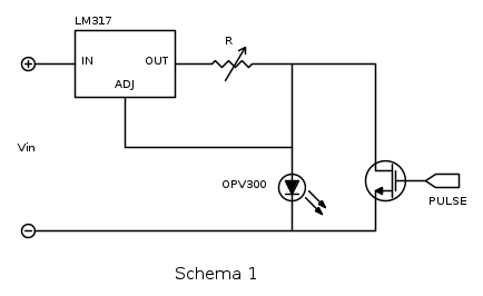

Grazie anche a Foto UtentePietroBaima per aver sistemato il mio schema, userò quello per le prime prove, sperando di non distruggere niente. Poi cercherò un driver apposta nel secondo link postato da darwin.

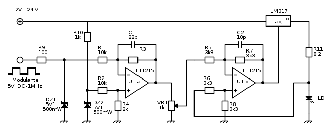

Messaggioda Foto Utentespud » 7 ott 2014, 15:01
Ho trovato quello che fa al mio caso
Devo studiarlo bene ma a quanto pare si riesce a salire parecchio in frequenza (dipende dall'operazionale), il regolatore si comporta molto bene in accensione e spegnimento quindi non rischio di avere dei picci di corrente che mi disintegrano il laser. Mi manca da dimensionare la compensazione della resistenza in uscita dal regolatore in funzione della temperatura del laser ma non mi sembra una cosa complicata, appena pronta carico anche quella parte.
