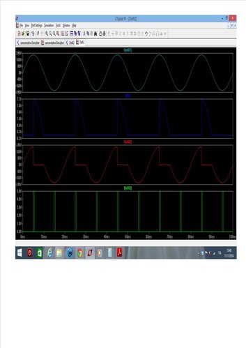

RenzoDF ha scritto:il motivo è che devi pilotarlo sia sulla semionda positiva sia su quella negativa, ovvere avere un periodo che sia metà di quello della sinusoide ;-)
infatti uso un periodo di 10ms con un t on di 50 ms

nannina9 ha scritto:... infatti uso un periodo di 10ms con un t on di 50 ms
Scusa ma quale è il periodo della sinusoide? ... come puoi usare un Ton più grande del periodo?

Grazie mille per la risposta rapida,
ma come faccio a conoscere le caratteristiche del triac della libreria Thyristor.lib di spice.
In particolare le allego i grafici, come può vedere l'impuslo arriva nella semionda negativa però il triac non si innesca.
Questo nn accade se invece metto una tensione che va da -5v a 0.
P.s.: Volevo dire un periodo di 10ms e una Ton di 5ms, la sinusoide è a 50 herz quindi periodo di 20 ms

[14] Re: Triac in LT spice
Messaggioda Foto UtenteRenzoDF » 11 nov 2014, 16:55
Se alleghi il file e la libreria ci do un occhio

[17] Re: Triac in LT spice
Messaggioda Foto Utentenannina9 » 11 nov 2014, 17:03
Questo è il circuito.
Se prova poi con un treno di impulsi di -5 0 vede che funziona come dovrebbe, invece con una di 0 5 volt, nella semionda negativa non funziona.
Il secondo step sarà quello di usare poi un Moc3020 per pilotare un carico sia restistivo che uno induttivo, però volevo capire bene prima il funzionamento di un triac, per passare alla fase successiva.

[18] Re: Triac in LT spice
Messaggioda Foto Utentenannina9 » 11 nov 2014, 17:07
Ora le allego anche quello con pilotaggio di un treno di impulsi da -5v a 0 che funziona come dovrebbe.

[19] Re: Triac in LT spice
Messaggioda Foto UtenteRenzoDF » 11 nov 2014, 17:12
Come idea, prima di provare la tua simulazione ti ricordo che facendolo lavorare nel IV quadrante, ovvero con impulsi positivi su semionda negativa, il TRIAC è normalmente più "duro d'orecchio" ;-)
... quello della mia simulazione per esempio, se controlli il datasheet, necessita di un impulso di corrente di doppia ampiezza.
Non dirmi che studi a Pisa pure tu :mrgreen:

Messaggioda Foto Utentenannina9 » 11 nov 2014, 17:33
Purtroppo non avendo il datasheet del triac, non ne so molto sul funzionamento.
comunque è quello di base di spice.
Non mi spiego se dandogli una tensione negativa funziona, forse perché sta lavorando nel secondo quadrante?
