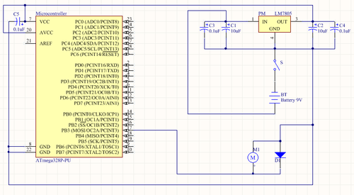

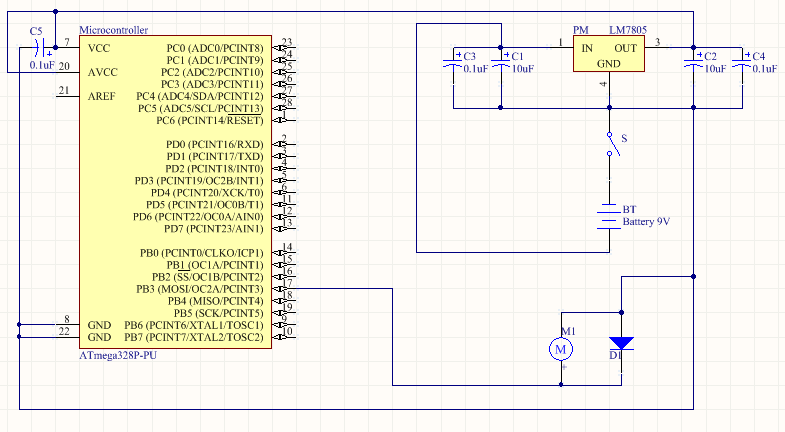

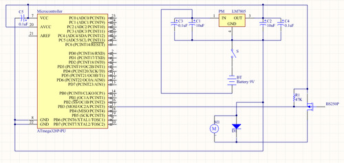

1) Il microcontrollore è programmato per inviare ripetutamente un impulso, che è un determinato livello per 300 ms, e nullo per 200 ms. Nel circuito 1 il motore assume proprio questo comportamento;
2) Non ho affermato che il problema è il mosfet in particolare, ma che il pilotaggio tramite esso crea problemi, quindi potrebbe essere necessario effettuare altre variazioni;
3) Non lo so se è adatto;
4) Schemi aggiornati. Sono proprio quelli, non ci sono altri componenti sulla breadboard;
5) Me lo ha suggerito il venditore. Questo un suo messaggio: "If you must use a 5V supply, I suggest that you place a MOSFET in the motor voltage supply path and send it a PWM signal at 66% duty cycle."

Ciao Foto Utenteultrasound91, potresti riportare una foto del circuito su breadboard indicando in modo chiaro i terminali del BS250P ?

Messaggioda Foto Utentedavidde » 5 gen 2015, 23:04
Ciao,
dal video mi sembra tu abbia il MOS al contrario. Nel mosfet a canale P il terminale source va collegato al positivo mentre il drain va al carico.
Probabilmente ti basta girare il transistor.

Messaggioda Foto Utenteultrasound91 » 5 gen 2015, 23:13
E' in posizione giusta.

Messaggioda Foto Utentedavidde » 5 gen 2015, 23:29
Se sei ancora collegato come nel video e il ponticello blu porta il positivo continuo ad avere dei dubbi:

Messaggioda Foto Utenteultrasound91 » 5 gen 2015, 23:40
Confermo che nel video in cui faccio vedere il circuito il mosfet è montato al contrario.
Quando ho fatto quel video avevo tutti i componenti smontati, l'ho montato di fretta.
Nei video dove si vedono i motorini vibrare, il mosfet era montato correttamente.

Messaggioda Foto UtenteWALTERmwp » 5 gen 2015, 23:56
WALTERmwp ha scritto:Ciao ultrasound91, potresti riportare una foto del circuito su breadboard indicando in modo chiaro i terminali del BS250P ?
Non capisco, il video che pubblichi dopo i primi due è antecedente e, sapendo che non era corretto lo hai inviato come risposta a quello che avevo chiesto ?
Ho posto quella domanda, tra l'altro, perché nel MOS fet, se non erro, è presente il diodo per la polarizzazione inversa ...
