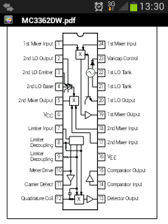

Messaggioda Foto Utentesimtrix » 10 gen 2015, 15:36
dal datasheet MOTOROLA del ic mc3362p.
vista interna

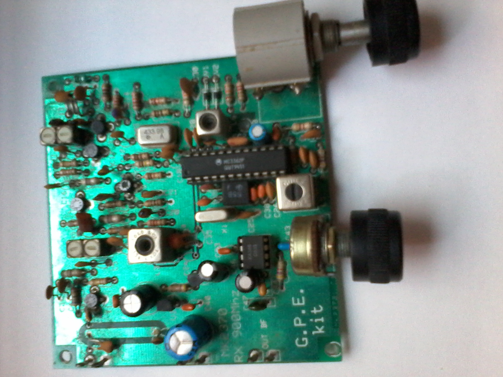

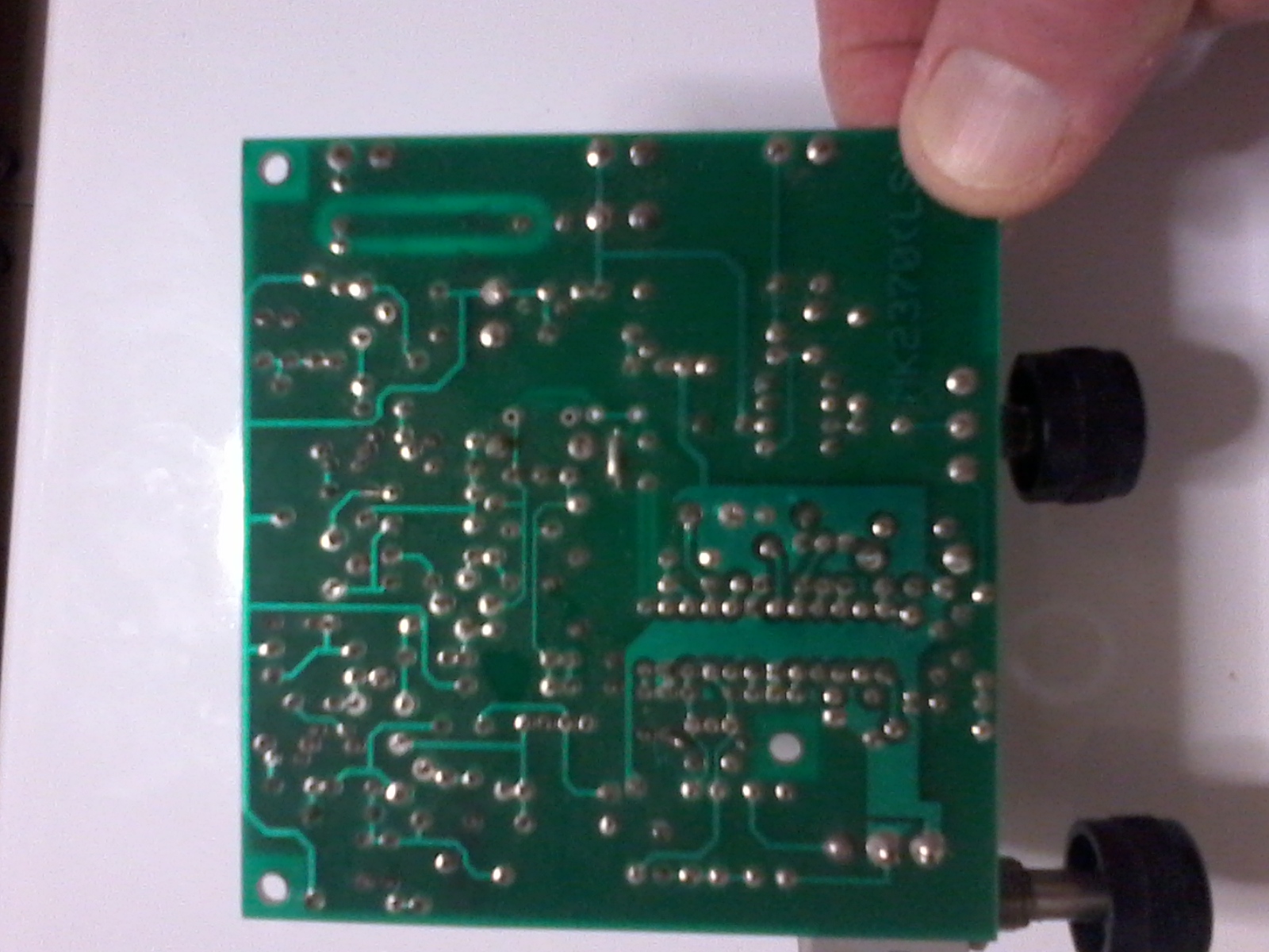

Messaggioda Foto Utentesimtrix » 10 gen 2015, 17:46
Lato Componenti e Lato Saldature del ricevitore a 900 MHz. p.s.: alla sinistra del mc3362p é un potenziometro multigiri (10 giri), mentre quello di fronte al ka386 é uno logarimico ( a fianco del valore c'é la lettera B)
