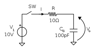

No, non sto scherzando, ci vogliono degli ampere nel gate per qualche decina di nanosecondi.
E per tua informazione, sia i bipolari che i MOS sono dispositivi controllati in carica non in corrente o in tensione :-). Poi nei bipolari la carica va ripristinata, nei MOS no, ma bisogna sempre spostare carica. Tanta e IN FRETTA! e questo vuol dire correnti elevate.

[14] Re: Pilotare forti carichi resistivi con mosfet

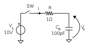

Messaggioda Foto UtentePietroBaima » 15 gen 2015, 15:32
Lasciamo quindi perdere il modello a controllo di carica, e parliamo di tensione di gate.
Come sai la tensione di gate è il parametro di controllo del MOS.
Più faccio salire lentamente la tensione di gate, più il MOS dissiperà potenza perché più tempo starà tra OFF e ON. Ti trovi?
Ti riporto un modello possibile di uscita di un pilota per MOS:
Saresti in grado di calcolare la corrente erogata dal generatore alla chiusura dello switch?
Sei d'accordo con me che ci sarebbe una circolazione di corrente nel gate, modellato da C_G?
Supponiamo adesso di sostituire il driver del MOS con uno più prestante, che può fornire più corrente di uscita, quindi con R più piccola, supponiamo pari ad un decimo di quella precedente:
Cosa succede alla corrente di Gate?
In quanto tempo la tensione raggiunge il 90% di V_1 rispetto al caso precedente?
Se vuoi, su questa base, completando il modello del MOS, puoi calcolarti la potenza di commutazione dissipata dal MOS nei due casi.
Inoltre, se ti fai un giro nel sito http://www.linear.com , troverai driver per MOS capaci di erogare anche 10A (!)
E' previsto che l'uscita del driver venga collegata al GATE ;-)
Ciao,
Pietro.

[15] Re: Pilotare forti carichi resistivi con mosfet
Messaggioda Foto UtenteIsidoroKZ » 15 gen 2015, 15:43
Sforzo bi-inutile :( non e` in grado di capirlo e per gli altri non porta l'informazione importante che la capacita` di ingresso non e` lineare :(
[16] Re: Pilotare forti carichi resistivi con mosfet
Messaggioda Foto UtentePietroBaima » 15 gen 2015, 15:45
yep, ma un modello differenziale non lineare mi sembrava esagerato :D
Comunque è giusto, avrei dovuto dirlo! :ok:
Ciao,
Pietro.

[17] Re: Pilotare forti carichi resistivi con mosfet
Messaggioda Foto UtenteIsidoroKZ » 15 gen 2015, 15:53
Anche solo lineare a tratti va bene, calcoli sia i ritardi che i tempi di commutazione.
[18] Re: Pilotare forti carichi resistivi con mosfet
Messaggioda Foto UtentePietroBaima » 15 gen 2015, 16:00
Stavo anche pensando che se il modello del driver fosse davvero quello, quando apri SW a transitorio estinto, il MOS non si spegne mica. :D
