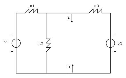

Messaggioda Foto UtentePietroBaima » 22 gen 2015, 23:31
sì, anche se generatori di corrente in questo caso non ce ne sono.
A questo punto calcoli la R equivalente.
Poi lasci i due morsetti AB aperti e calcoli la tensione a vuoto.
Direi che puoi applicare Millman.

Messaggioda Foto UtenteLoScienziato » 22 gen 2015, 23:36
ok grazie Pietro.
con Millman riesco a svolgerlo vorrei provare con thevenin e Norton...
il circuito diventerebbe cosi... potresti dirmi quali resistenze vengono ridotte/semplificate ?

Messaggioda Foto UtentePietroBaima » 22 gen 2015, 23:38
come prima cosa calcolati la tensione a vuoto. Quanto vale VAB?

Messaggioda Foto UtentePietroBaima » 22 gen 2015, 23:40
BTW, fai pure gli schemi come vuoi, però quello che ha fatto Foto Utentesimo85 è infinitamente più comprensibile (e anche più bello, ma questo è un dettaglio).
Proprio non ti trovi a usare le librerie? Non è scomodo?

Messaggioda Foto UtenteLoScienziato » 22 gen 2015, 23:43
PietroBaima ha scritto:BTW, fai pure gli schemi come vuoi, però quello che ha fatto Foto Utentesimo85 è infinitamente più comprensibile (e anche più bello, ma questo è un dettaglio).
devo imparare a capirli, essendo all'inizio capisco solo il poco che faccio a scuola... :(

Messaggioda Foto UtenteLoScienziato » 22 gen 2015, 23:44
per calcolare Vab esiste un altro modo oltre a millman?

Messaggioda Foto UtentePietroBaima » 22 gen 2015, 23:47
almeno una decina

Messaggioda Foto UtenteLoScienziato » 22 gen 2015, 23:48
con la legge di ohm?

Messaggioda Foto UtentePietroBaima » 22 gen 2015, 23:49
in definitiva è sempre lei che applichi, con la benedizione di Kirchhoff

Messaggioda Foto UtenteLoScienziato » 22 gen 2015, 23:53
V_{AB} = V1 + V2 ?
