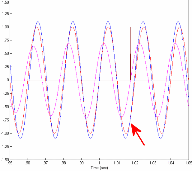

Un momento fa, sotto la doccia, mi e` venuta in mente la commutazione a corrente zero per i problemi di induttanza. Per la differenza di tensione who cares, al piu` ci sara` qualche condensatore X che dice "ouch!"
Come dire, anche alla prima connessione di un qualsiasi carico alla linea, la fase è qualsiasi e ci può essere una grande ddp.
Se noi disconnettiamo la prima delle due sorgenti quando la corrente nel carico è zero, evitiamo sovratensioni. Poi possiamo connettere la seconda con qualsiasi tensione. Il verso deve però essere concorde.
Del resto, se devo monitorare comunque tutte le variabili, non c'è motivo per non fare la commutazione a pari tensione. Faccio qualche simulazione.
In rosso la tensione della sorgente 1
In blu la tensione della sorgente 2
In viola la corrente sul carico (sorgente 1 attiva)
In marrone il comando di switch
Si vede che le due sorgenti hanno frequenza leggermente differente dato che scorrono una rispetto all'altra. Il segnale di comando viene rilasciato solo in corrispondenza dello zero crossing della corrente, ma dopo oltre 50 periodi, quando la differenza tra le tensioni delle due sorgenti è inferiore a un limite (piccolo) impostato.
La freccia indica i due valori praticamente identici al momento del comando.
L'andamento della corrente non subisce alcuna variazione.
Mi pare proprio che funzioni!
