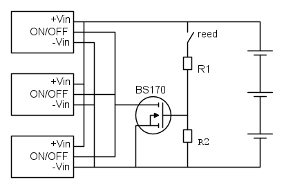

posta10100 ha scritto:Ho avuto un sacco di problemi col gate, se tocchi i terminali con le dita mentre lo monti poi diventa impossibile spegnerlo.
E' un problema tipico di quando ci si scorda di mettere un pulldown da 100K sul gate, esattamente come nello schema sopra di cui tra l'altro non condivido l'interruttore reed sul negativo

[13] Re: costruire una nuova torcia sub
Messaggioda Foto UtenteIsidoroKZ » 7 apr 2015, 20:24
Come metteresti il reed?

Messaggioda Foto Utenteposta10100 » 7 apr 2015, 20:24
aldofad ha scritto:E' un problema tipico di quando ci si scorda di mettere un pulldown da 100K sul gate
Si ma prenderli dal cassettino e saldarli mentre tieni un pull-down sul gate è un po scomodo...

[15] Re: costruire una nuova torcia sub
Messaggioda Foto Utentealdofad » 7 apr 2015, 20:28
posta10100 ha scritto:Si ma prenderli dal cassettino e saldarli mentre tieni un pull-down sul gate è un po scomodo...
Intendevo nel circuito. Non credo proprio si trattasse di una partita difettosa

[16] Re: costruire una nuova torcia sub
Messaggioda Foto Utentealdofad » 7 apr 2015, 20:33

[17] Re: costruire una nuova torcia sub
Messaggioda Foto UtenteIsidoroKZ » 7 apr 2015, 20:37
Cosi` spegne i led quando si avvicina la calamita, mentre la richiesta era di accendere il led quando si avvicina la calamita.
Il partitore sul gate potrebbe non essere una buona idea perche' riduce la tensione disponibile per accendere il MOS in zona resistiva. Anche con batterie completamente cariche si e` sempre molto al di sotto della massima tensione ammissibile fra gate e source.

[19] Re: costruire una nuova torcia sub
Messaggioda Foto Utentealdofad » 7 apr 2015, 23:33
IsidoroKZ ha scritto:Cosi` spegne i LED quando si avvicina la calamita, mentre la richiesta era di accendere il LED quando si avvicina la calamita.
Esistono i relay-reed di tipo N/C, N/O ed entrambi...
IsidoroKZ ha scritto: riduce la tensione disponibile per accendere il MOS in zona resistiva. Anche con batterie completamente cariche si e` sempre molto al di sotto della massima tensione ammissibile fra gate e source
Questo dipende tutto dai valori di R1 e R2. Se non si mette R2 poi si da la colpa alle partite difettose... Inoltre non è obbligatorio un mosfet in questo caso, specie per tensioni e correnti così basse, un transistor va benissimo

[20] Re: costruire una nuova torcia sub
Messaggioda Foto UtenteIsidoroKZ » 7 apr 2015, 23:39
Qual e` il vantaggio di usare un NC rispetto a un NA e con la resistenza R1 in serie?
