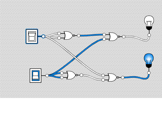

secondo un programma che simula le porte logiche dovrebbe funzionare
- Allegati
- logica.GIF (11.19 KiB) Osservato 1454 volte

Mmmhhh... non va bene.
Quello che hai aggiunto a destra è un latch e al momento del power-on vai direttamente nel suo stato proibito.
Se anche risolvessimo questo problema, con questa configurazione non potrai mai avere ambo le uscite basse.
Inoltre l'utilità di un elemento di memoria dopo un che già ce n'è uno (lo snapper composto da due inverter) non la vedo.
Se finalmente spieghi esattamente cosa vuoi fare e quali sono tutte le condizioni limitanti, forse una soluzione la troviamo.

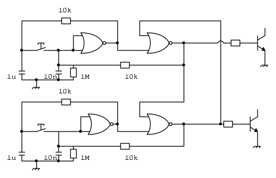

ciao , grazie del tuo commento .
ti dico sto cercando di capirci qualcosa , perche devo dirti che ora come ora non mi ci ritrovo...
per il discorso del pulsante ci vuole un condensatore , o sbaglio? anche se non fa parte del mio uso , esso e' comandato da un pulsante verso gnd
so che sicuramente e' sbagliato ma cosi non andrebbe bene?

e come uso devo collegarci o un pnp o un mosfet p , devo vedere cosa ho in casa o al massimo un rele 12 volt di quelli da stampato.
devo fare funzionare delle lampade in sequenza...nulla di esagerato credo
