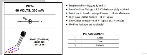

Ciao Foto UtenteOrionis innanzitutto grazie per essere passato.
Il discorso sulla piedinatura è semplice. Nel libro porta A G C e io ho C G A o il contrario. Ho avuto questi dati provando il PUT nel provacomponenti.
La fascia bianca di C1 (negativo) è collegata al negativo. Tant'è che si carica, ma non scarica mai.
Secondo l'autore del libro questo circuito dovrebbe far lampeggiare il led. E' appunto un oscillatore. Posso anche accettare di non vedere l'oscillazione del led ad occhio nudo (ma lui sostiene si dovrebbe vedere), però l'ho provato con l'oscilloscopio...
Più tardi avrò la possibilità di provare gli altri tuoi suggerimenti e non farà mattina se non avrò cacciato capo di questo circuito.
Grazie ancora. O_/ O_/

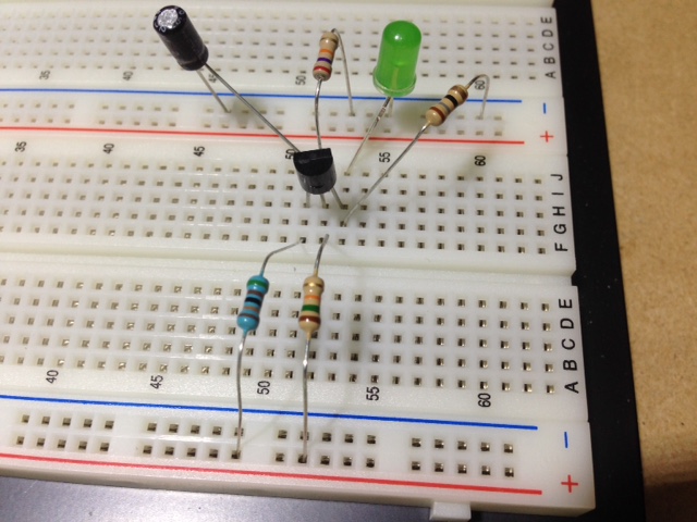

Messaggioda Foto Utenteclaudiocedrone » 9 giu 2015, 17:39
:-) A parte che personalmente vedere i componenti messi su breadboard in quel modo fa venire il mal di pancia... non mi sono chiare alcune cose: Make electronics non lo ho mai avuto ma non mi pare che sia un libro bufalaro... in quell'esempio mette un PUT generico o indica quello specifico che hai messo tu ? E se ci ha messo un LED penso che LED debba essere... basandomi sul calcolo di Foto UtenteOrionis che prendo per buono (non mi va di rifarlo :mrgreen: ) non è che magari il condensatore deve essere da 22 uF e tu lo hai messo da 2,2 uF perché hai sbagliato a leggere ? (o magari è un refuso... ) :? O_/

Messaggioda Foto UtenteSjuanez » 9 giu 2015, 18:22
Ciao Foto Utenteclaudiocedrone.
:D Anche io avevo fatto diversamente, ma siccome non mi riusciva, ho rifatto tutto come indicava la grafica (con un altro PUT prima che inizi a pensare male)
No, non credo nemmeno io. Piuttosto sbaglio qualcosa che ancora non ho individuato.
2N6027 di Motorola, ma io l'ho trovato evidentemente di qualche altra marca. Però, a meno che non c'ho proprio capito nulla, a parte la piedinatura non dovrebbe cambiare altro. La sigla è quella.
Si, in pratica fa fare un modulo con il led. Poi un altro modulo con uno speaker per fare un piccolo antifurto. Il tutto per studiare le oscillazioni dei PUT come quelle che prima mi ha fatto fare con i relè. Poi mi mette quelle con due transistor.
E qua ti volevo! Il libro porta proprio i due condensatori. Il 2,2 lo usa nel circuito e poi dice di provare con un 22 perché così l'oscillazione è abbastanza lenta da essere misurata con il multimetro.
Stasera prendo due multimetri, 4 sonde dell'oscilloscopio un santino di Alessandro Volta e provo ogni singolo pin. Tanto il funzionamento teorico l'ho capito. Ormai è solo la soddisfazione di veder oscillare sto coso!!!! :twisted: :twisted: :twisted: :twisted:

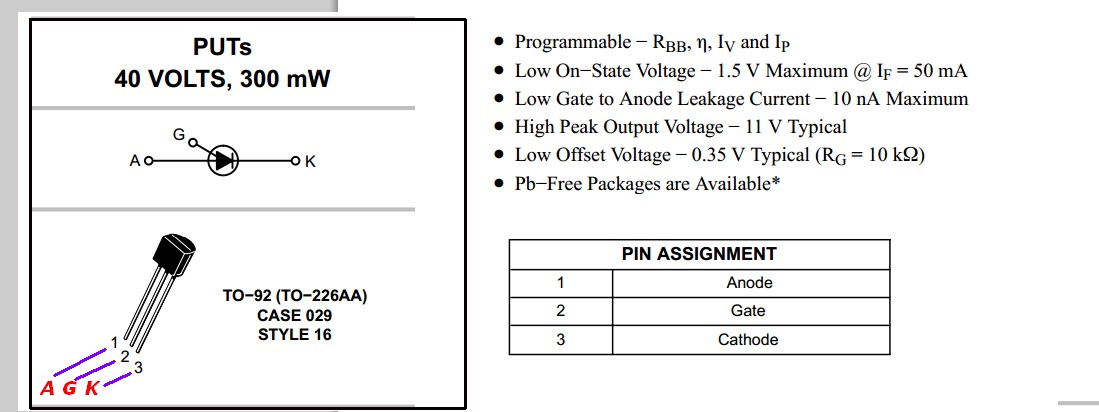

Messaggioda Foto UtenteOrionis » 9 giu 2015, 19:23
Sjuanez ha scritto:Nel libro porta A G C e io ho C G A o il contrario.
Premesso che é fondamentale che il Gate sia il centrale, dall'immagine (allegata) e dalla tua foto sembra tutto giusto.

Messaggioda Foto UtenteSjuanez » 9 giu 2015, 22:03
edgar ha scritto:Questo schema, preso dal datasheet, parte a circa 18V
L’allegato put.jpg non è disponibile
Foto Utenteedgar e cari amici. Ho appena ricostruito questo circuito. Non oscilla. Tra l'altro mi trovo 0.6V sull'anodo e 0.7V sul gate. Condensatore quindi fisso su 0.6V. Gli ho mandato dentro fino a 24 V.
Giusto per fugare ogni dubbio, vi metto anche una foto della breadboard.
Non vorrei peccare di presunzione, ma vi domando: c'è la possibilità che abbia preso un lotto fallato di PUT? Perché va bene che il circuito ha sempre ragione, ma ora non mi resta che attaccarci due alimentatori e giocare coi potenziometri per vedere se ho la funzione PUT!!! ||O ||O ||O ||O ||O
