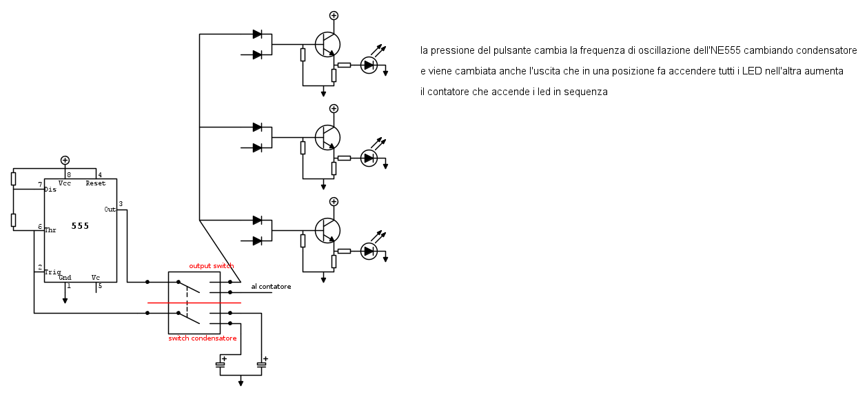

torno qui con lo schema per far capire l'idea di partenza del cuore a led, spero che nonostante i ltempo trascorso qualcuno sia pronto a riprendere in mano l'argomento il fatidico giorno si avvicina :roll:
i due piani e l'angolo a 90 mi sono parsi la soluzione più compatta, cosa ne pensate? e per le connessioni opto per la colla a caldo?

Io sinceramente non ho capito che cosa tu voglia fare; il circuito (ce lo hai fatto vedere) lo hai gia' fatto quindi qualunque suggerimento (ed io ne avrei diversi) per migliorarlo, richiederebbe di ricominciare da zero.
E' questo che vuoi?
Diversamente, tieni quello che hai fatto, impecettalo con la colla a caldo e, se funziona, vivi felice. :mrgreen:
P.S. Dimenticavo: lo schema e' incompleto e mal fatto; in pratica se uno non sa che cosa vuoi fare, non si capisce niente. :D

Mah, se ci vuoi riprovare, si potrebbe fare su piani sovrapposti cercando di limitare le misure di costruzione al minimo ed anche quelle dei componenti.
Partendo dal 555, si possono ottenere gli stessi tempi variando le resistenze ed abbassando il valore dei condensatori riducendoli al minimo come dimensioni e/o mettendone uno solo facendo variare due resistori; questo permetterebbe di compattare il secondo piano su cui, invece dei transistor si potrbbero montare dei transistor array che, comprendendo gia' anche i resistori, ridurrebbero di molto lo spazio.
I connettori tra piano e piano dovrebbero essere sostituiti con altri meno lunghi ..... ecc.ecc.
